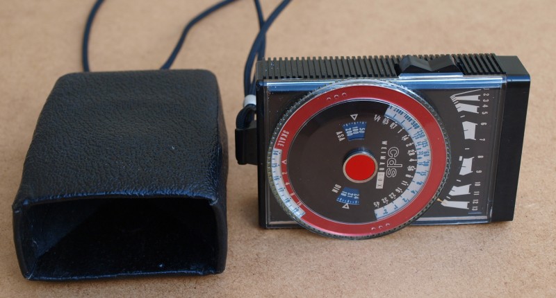

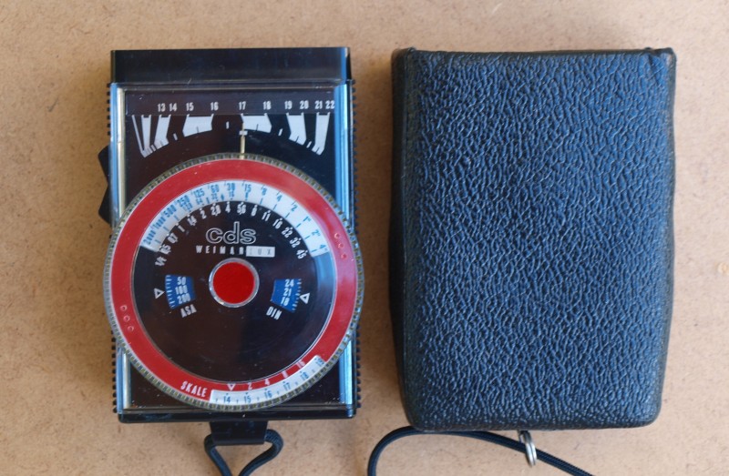

To może i moje trzy grosze i dwa zdjęcia - czy to jest dobra kondycja?
Sprawny, powolny - duża masa wskazówki połączonej z ramką do blokowania. Mogę oddać za dwie puszki Fostera, ew. FAXE ;-) .

Post autor: Nomad »
Do zaakceptowania. Instrukcja, opakowanie w komplecie?

Post autor: Jonasz »
Niestety, nie - tylko to, co widać. Światłomierz trafił do mnie dawno temu, po wyjeździe znajomego na antypody. Przystosowałem go tylko do zasilania baterią alkaliczną LR9 - wlutowałem diodę germanową (a może dwie - już nie pamiętam) w szereg z zasilaniem, bez ruszania potencjometrów. Zaraz potem zdobyłem Swierdłowska i później jeszcze Sekonica 208, więc Weimarlux leży bezużyteczny. Jakby co, możemy ponegocjować ;-) .
