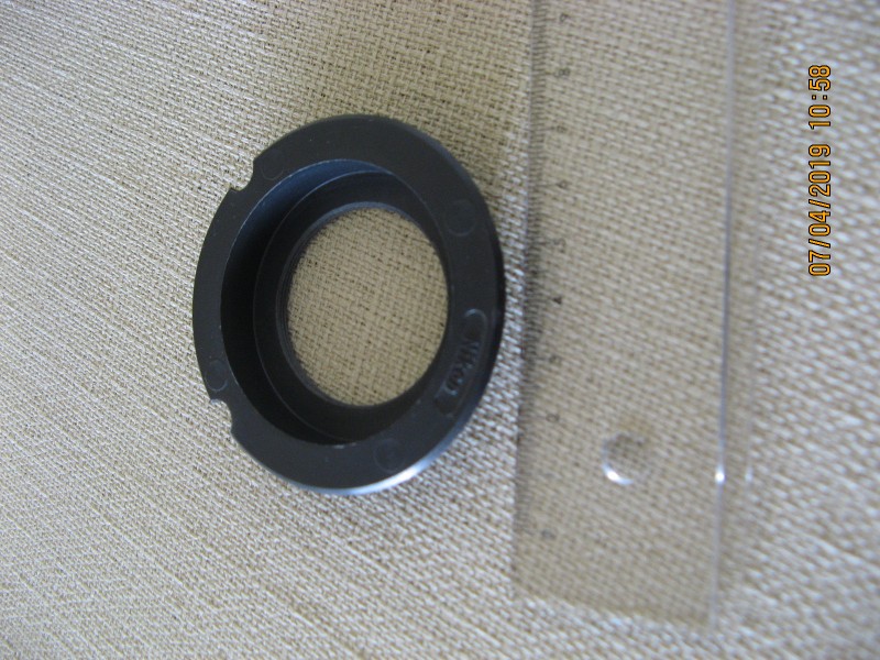

A to nie jest taka jak na załączonym zdjęciu? Gwint 39, średnica 69mm, wysokość 13.4mm, grubość kołnierza 2.5mm.

Średnica zewnętrzna by się zgadzała, grubość też.

teh_R. pisze: 23 paź 2019, 15:05 Średnica zewnętrzna by się zgadzała, grubość też.
Kluczowa jest grubość kołnierza i wysokość całej miseczki. Może ktoś ma oryginał i zechce zmierzyć.
