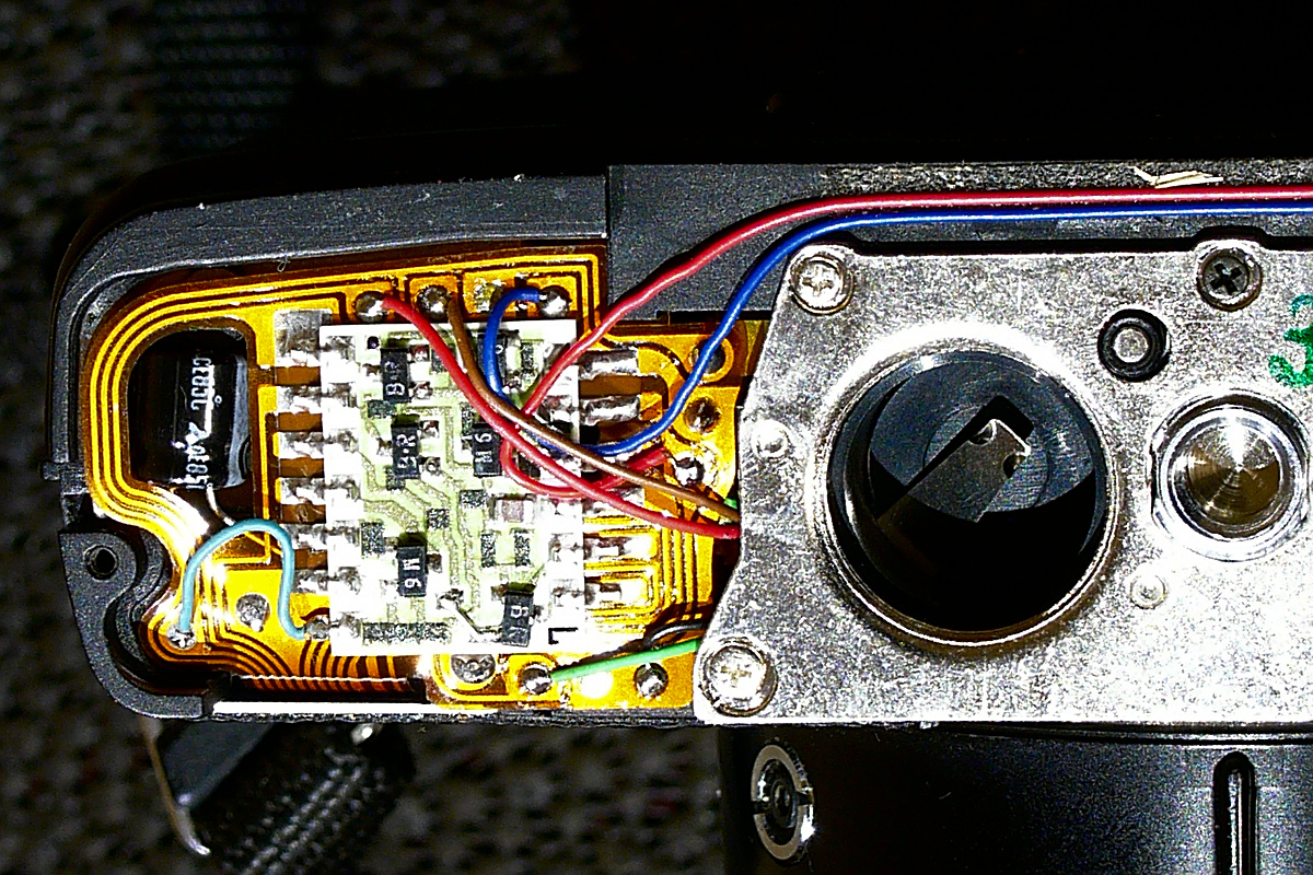

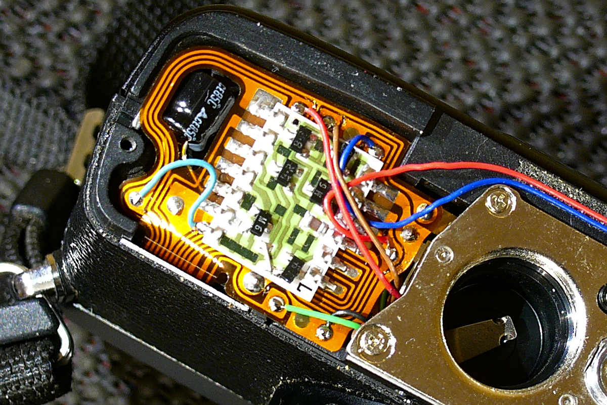

Może znajdę jeszcze obrazem z tym dolnym 100uF/6.3V...
Posty: 2353
[K] Minolta XG-7
O, jest, proszę bardzo, ten czarny czort:
Posty: 2353
[K] Minolta XG-7
Na szczęście poza XG-1 mam sprawne XG-M i SRT101b, więc ten model czeka rozłożony na rycerza, który da radę odkręcić tą pieprzoną śrubkę.
Posty: 3601
[K] Minolta XG-7
miki11 pisze: 10 lut 2022, 12:17 ten czarny czort
No ten to latwy do wymiany
Posty: 3601
[K] Minolta XG-7
miki11 pisze: 10 lut 2022, 12:19 który da radę odkręcić tą pieprzoną śrubkę.
Dziwne, ze sie nie da? A jak to robil service? Wymieniali caly podzespol?
Posty: 2353
[K] Minolta XG-7
miki11 pisze: 10 lut 2022, 12:17 No ten to latwy do wymiany
Tak, punkty lutownicze są na wierzchu, tylko trzeba uważać na delikatny flex, zarówno z lutownicą, jak i mechanicznie.
Posty: 2353
[K] Minolta XG-7
oKuba pisze: 10 lut 2022, 12:21 Dziwne, ze sie nie da? A jak to robil service? Wymieniali caly podzespol?
Nie mam pojęcia, na pewno dawali na gwint jakiś odpowiednik Loctite, to jest potwierdzone. No i dobrze trzyma :-)
