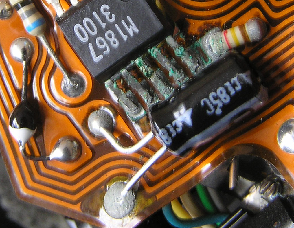

miki11 pisze: 10 lut 2022, 11:56

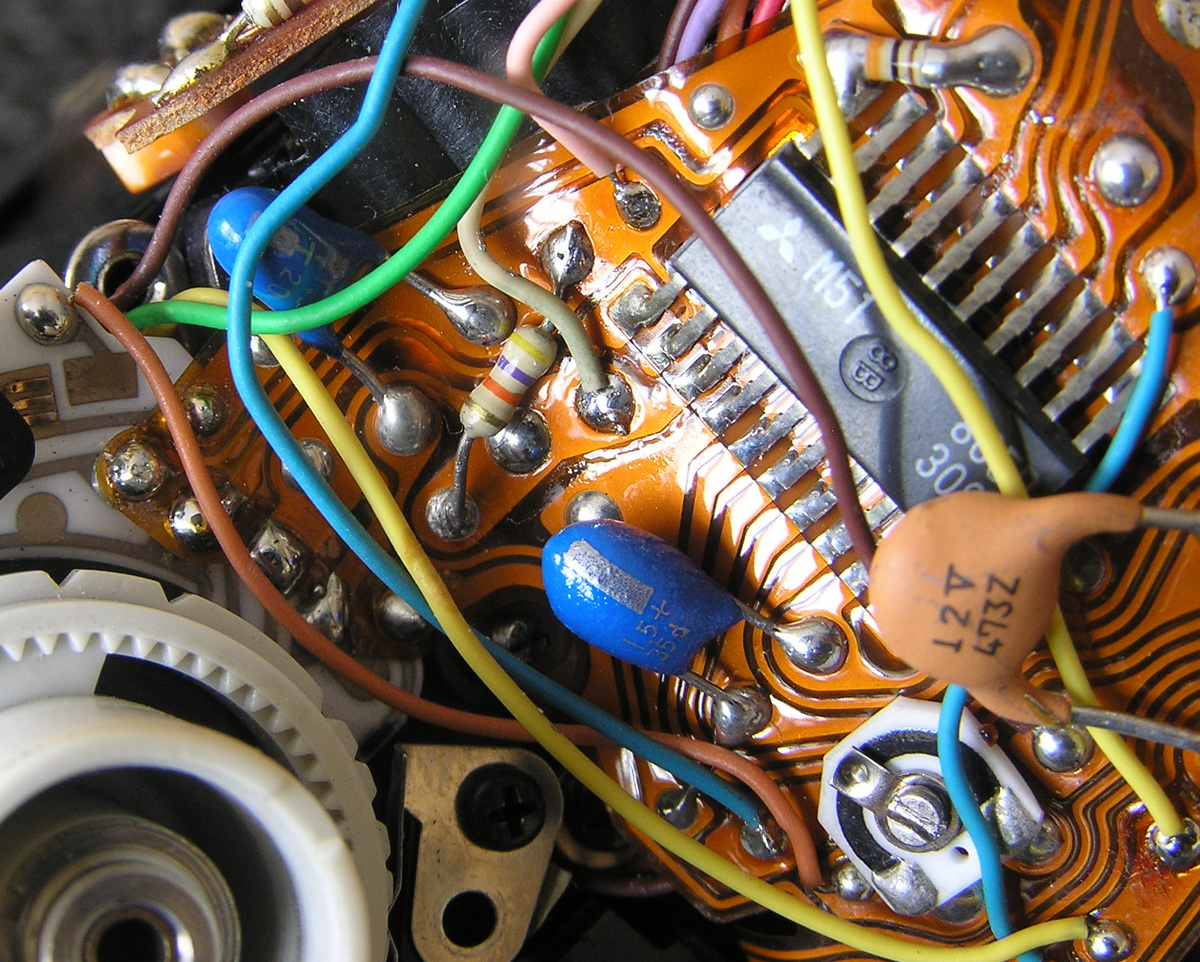

aka pisze: 10 lut 2022, 11:55 Tantalowe przewlekane praktycznie nie występują w przyrodzie w tej wielkości/pojemności/napięciu. Jakie stosowałeś? Adoptowałeś SDM?
Tak, bardzo ładnie pasuje, zaraz znajdę foto...
Dawaj dawaj. Mnie wstrzymuje oddanie do serwisu bo mam tylko nowe aluminiowe.

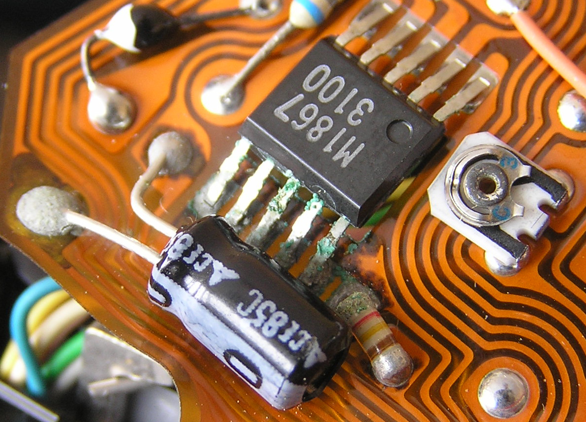

Tantalowe to były 150 mikro/chyba 4V, a te aluminiowe 220 mikro/4V. W X-570 mam tantal, a w X-700 aluminiowe. Zwiększona pojemność w aluminiowych miał kompensować postępującą degradację.

Tu widać ten górny, po rozlaniu elektrolitu. Spowodował straty (korozja) wokoło:
A tak wyglądają inne, tantalowe z tamtego okresu:

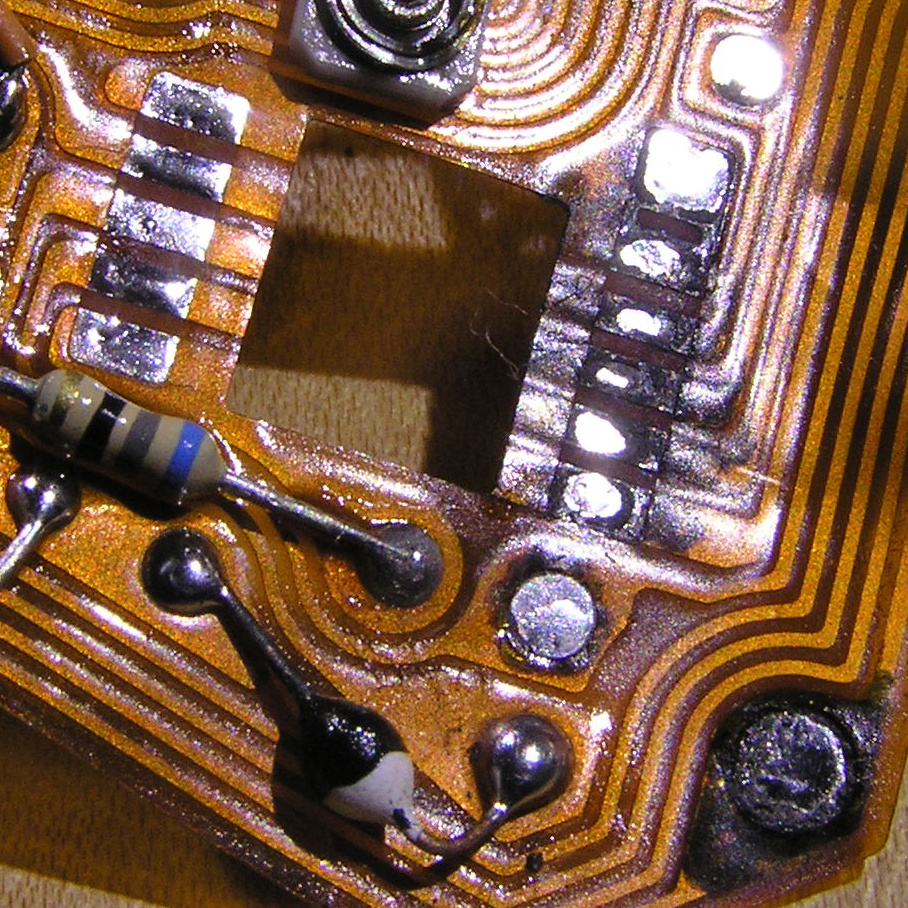

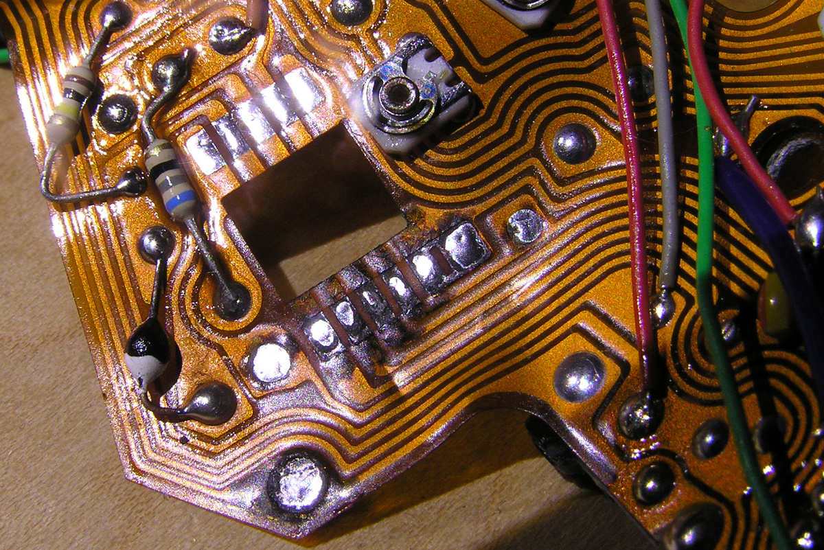

Zdjąłem elementy, żeby oszacować straty po korozji. To jest obraz kilkunastokrotnym delikatnym myciu tego fleksu w IPA:

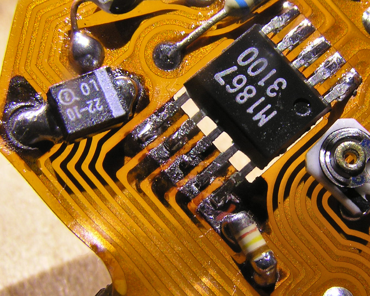

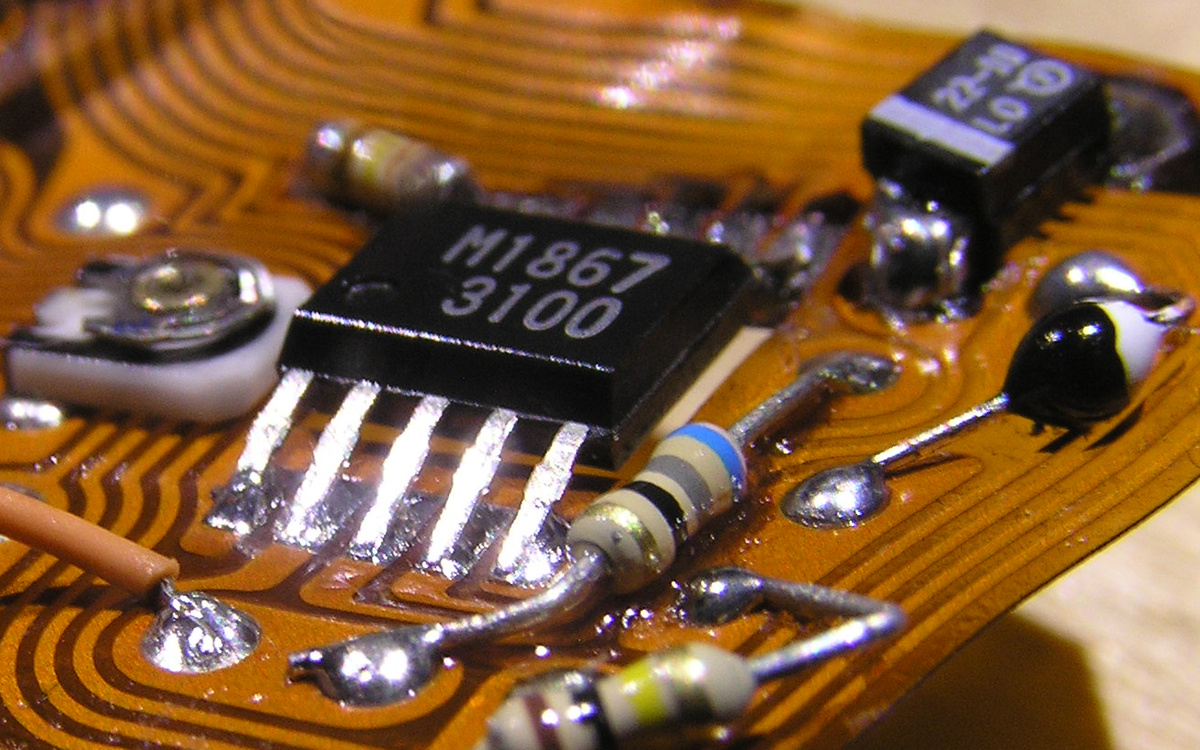

A tu masz po naprawie, widać tantala SMD w obudowie B:

aka pisze: 10 lut 2022, 12:01 Tantalowe to były 150 mikro/chyba 4V, a te aluminiowe 220 mikro/4V. W X-570 mam tantal, a w X-700 aluminiowe. Zwiększona pojemność w aluminiowych miał kompensować postępującą degradację.
Taka była wartość początkowa, z tantalami THT. Potem stosowali od 100 do 220uF. Te moje rozlane 100uF/6.3V też są oryginalne. A u góry wstawiłem tantal 22/10V, bo tam siedział elektrolit 22uF.
