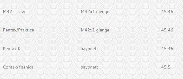

Posty: 6802
Migawka?
J.A. pisze: 10 maja 2020, 09:18 raczej równą lub mniejszą, nie większą
Nic nie kumam?
Registeravstander - Manuell fokus.jpg (38.34 KiB) Przejrzano 3817 razy
Posty: 10510
Migawka?
Jeżeli bagnet Nikon F ma odległość rejestrową 46,5 mm, a M42 45,5 (te cztery setki są tu bez znaczenia), obiektyw M42 założony na bagnet F będzie wystawał o 1 mm.
Weź suwmiarkę ustaw wysunięcie obiektywu (jakiegoś standardu) o 1 mm do przodu i zobacz na jaką odległość masz ostrość. Nie chce mi się liczyć, ale 5 mm dla F50 to odległość fotografowania pół metra.
Czyli chcąc zakładać obiektywy M42 do innych aparatów, aparat ten musi mieć odległość rejestrową równą, lub krótszą.
Odległość rejestrowa to odległość od czoła bagnetu w aparacie do powierzchni filmu.
Posty: 6802
Migawka?
J.A. pisze: 10 maja 2020, 13:10 Czyli chcąc zakładać obiektywy M42 do innych aparatów, aparat ten musi mieć odległość rejestrową równą, lub krótszą.
No tak, 4/100 contaksa można pominąć. Bagnet c/y ma średnicę większą niż 42mm (48mm) i obiektyw M42 w adapterze wchodzi w korpus tak głęboko jak c/y. Nikon ma średnicę 46mm i to może być za mało na adapter, który pozwoli zamocować obiektyw M42 (i wpuścić go o 1 mm głębiej niż ten z mocowaniem F, tak?). Pozostaje oczywiście kwestia ewentualnego zawadzanie obiektywu np. o lustro. To tak chyba jest, nie?
