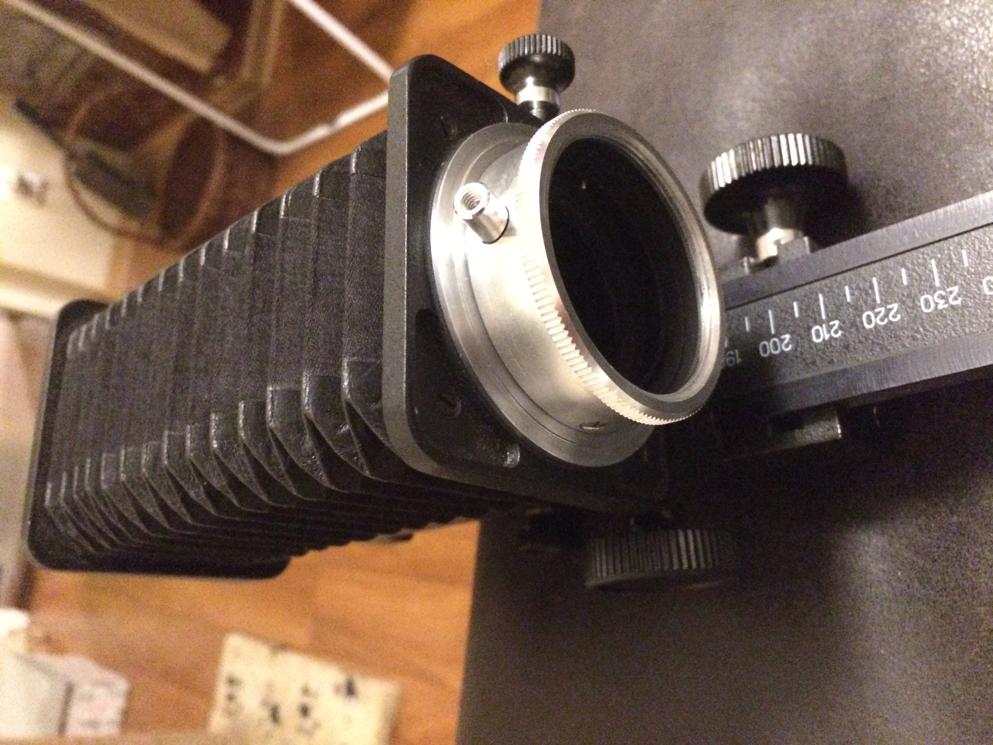

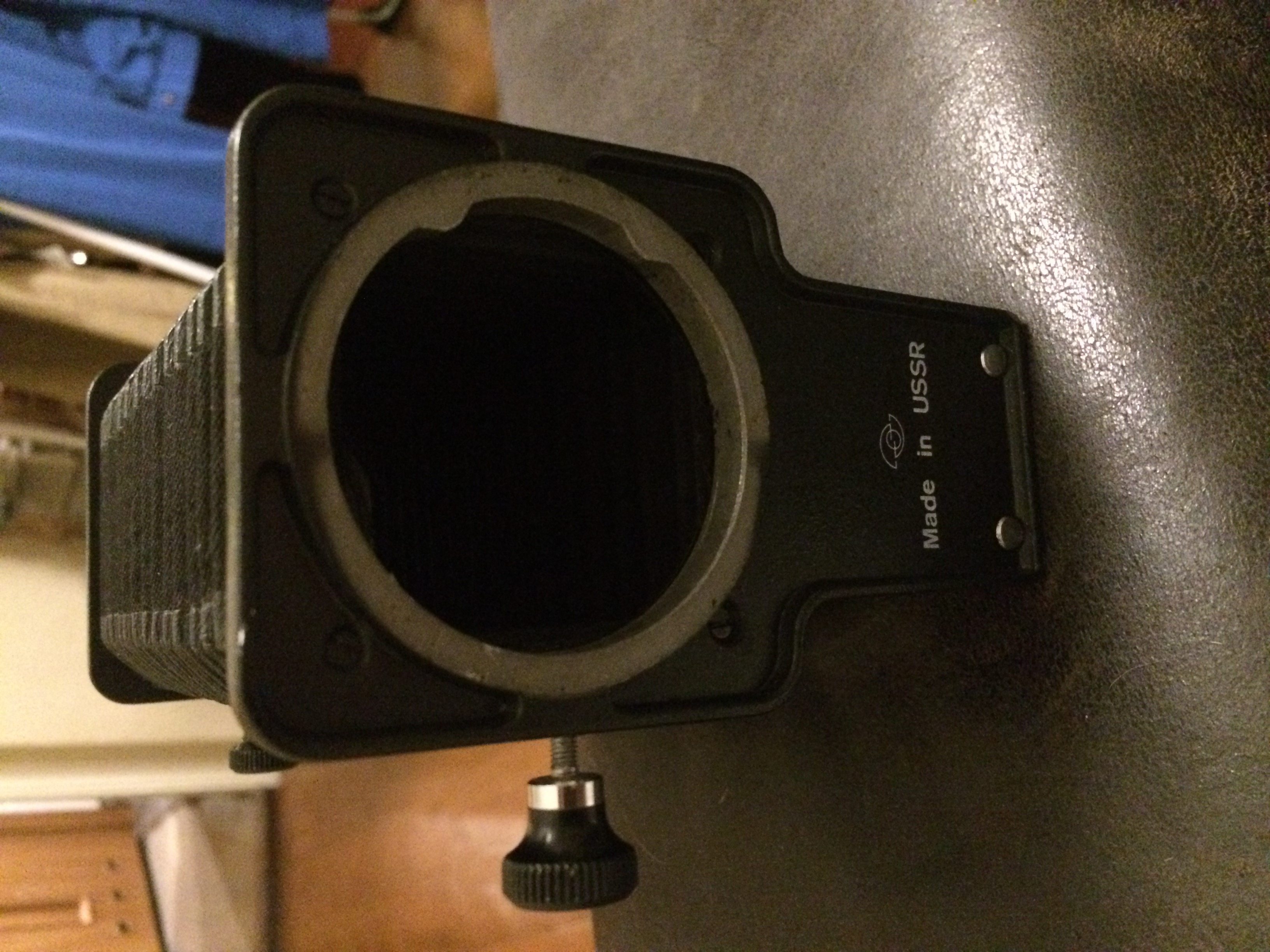

Tak, to jest ten ruski mieszek. Na zdjęciu widać miejsce do podpięcia body i brak pierścienia.

Kupić będzie ciężko.
Można dorobić. Dać tokarzowi na wzór te drugi i niech zrobi taki sam, tylko z gwintem zewnętrznym. M42x1.
Pytanie czy się opłaca, bo taki mieszek taniej będzie kupić kompletny.
Zachowaj sobie ten pierścień wkręcony z przodu, bo on jest do przymykania przesłony w obiektywie, gdy się używa podwójnego węzyka spustowego.

Najtaniej weź tam na taśmę wklej jakie szkiełko owijając izolacją i wciśnij, albo daj parę klinów i gitara, albo z zenita jakiego wykręć pierścień i go podklej lub z czego, trzeba sobie samemu radzić jak 200 to sporo, no Panie znaj Pan swój rozum.
