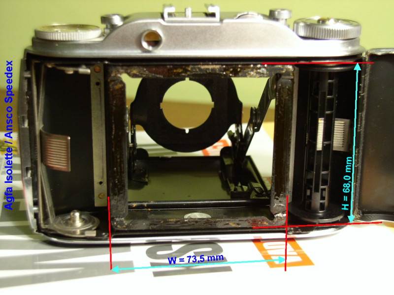

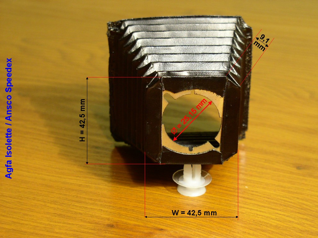

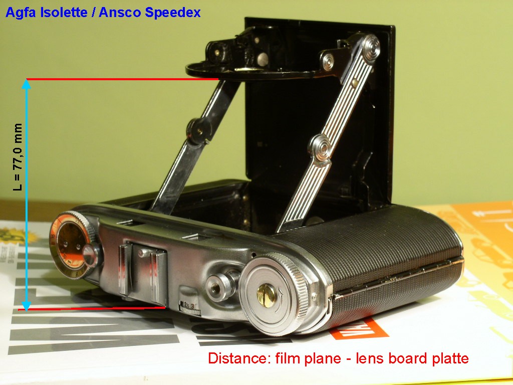

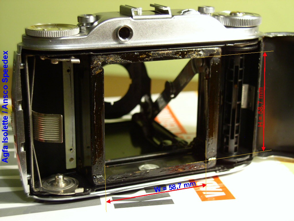

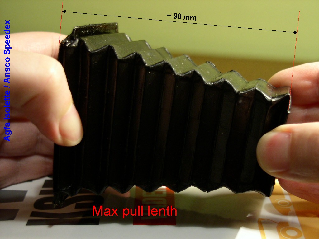

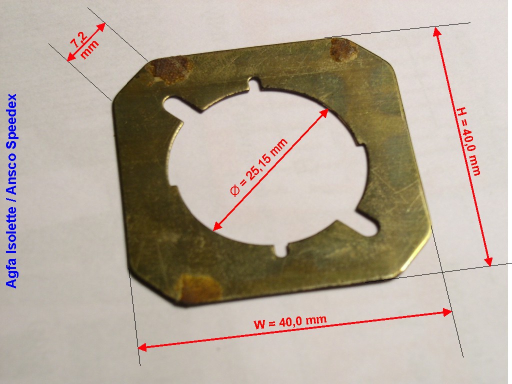

skrystos pisze: 28 lut 2025, 10:06 (...) oni rzeczywiście mierzą te paraty, ...

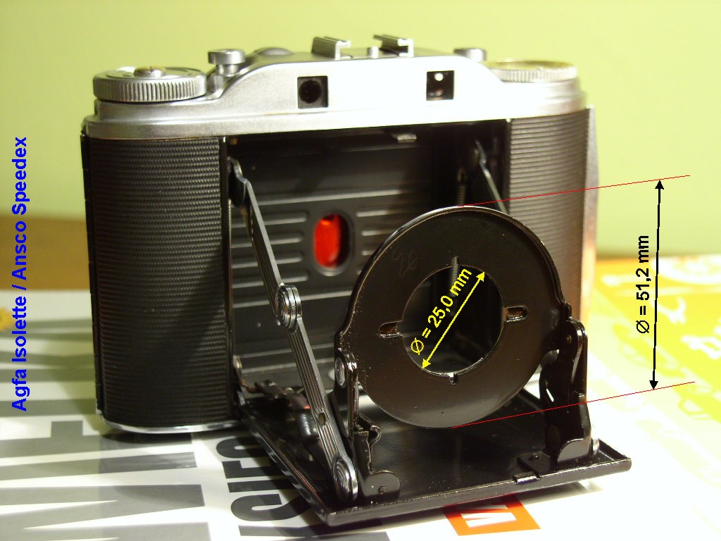

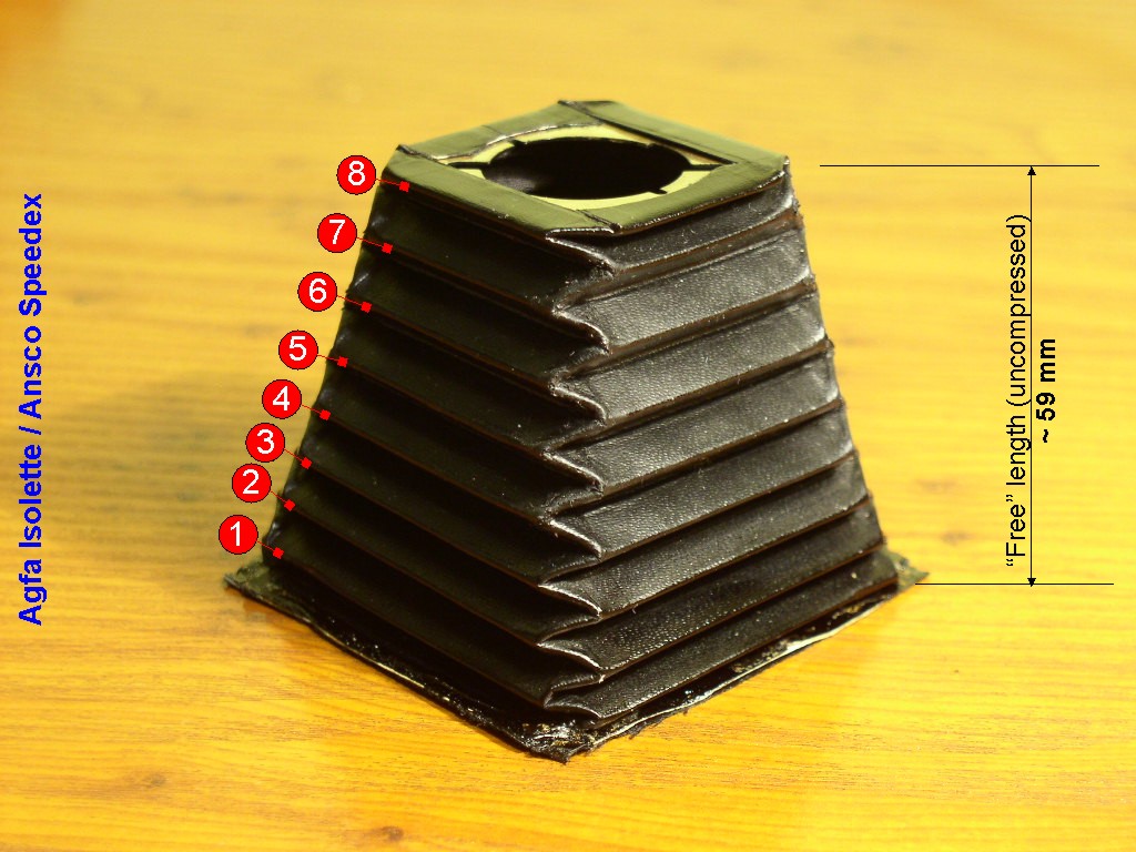

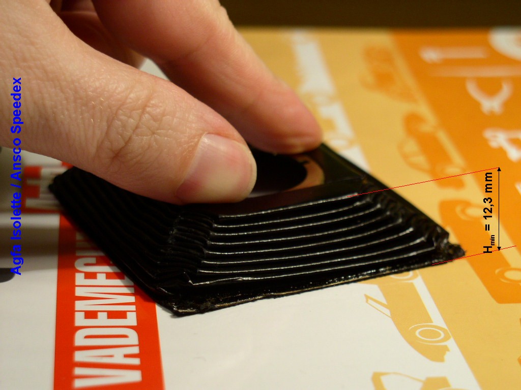

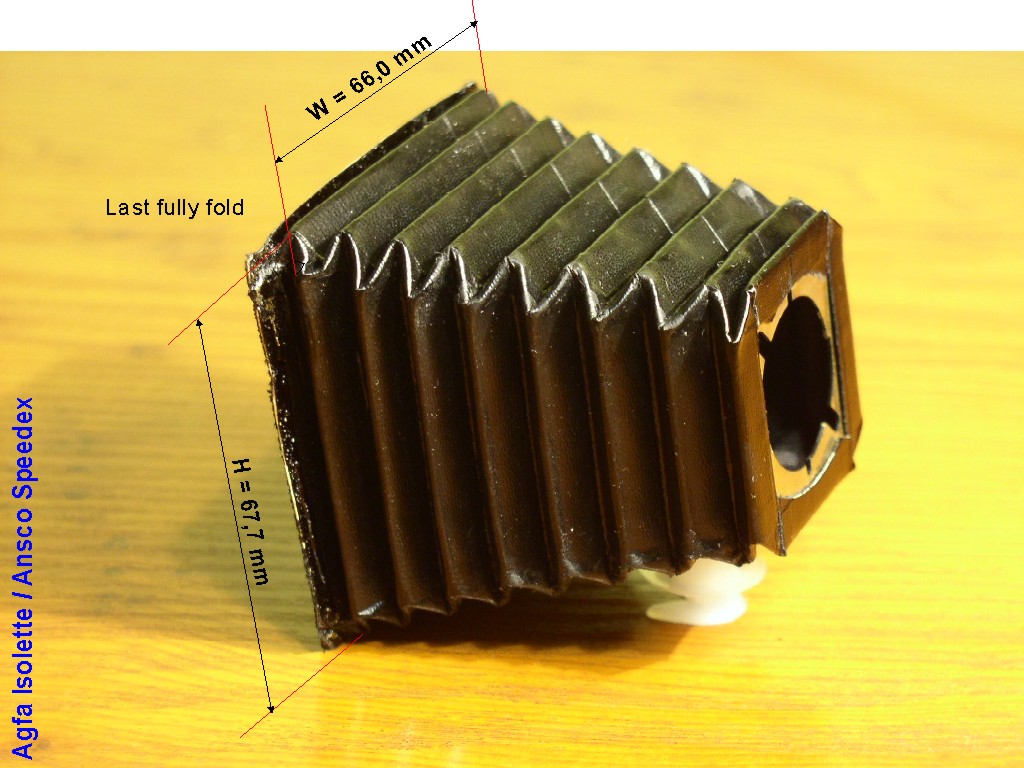

Jak w 2007 roku zamawiałem mieszki w Camera Bellows (obecnie to chyba Custom Bellows) to z ostrożności wysłałem im poniższą dokumentację fotograficzną. Mieszki z cielęcej skóry w warstwie zewnętrznej wykonali perfekcyjnie - za dwie sztuki zapłaciłem 50 funtów + 3,5 funta przesyłka do Polski. Wtedy wydawało mi się. że to dość drogo ale przebolałem tę cenę - Agfy Isolette warte są takiego dofinansowania.
