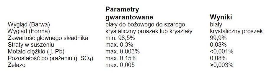

Posty: 6694
[K] Metaboran sodu
Świadectwo jednej z substancji używanej przez uczestników dyskusji:
