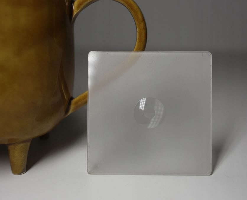

Czy matówka z EC zmieści się bezproblemowo do S2A?
Wiem że jest różnica w postaci 2 malutkich wypustek po bokach z jednej strony, ale w S2A jest trochę luzu więc może wejdzie?
Moja jak kupiłem była założona odwrotnie i z tego powodu jest sporo porysowana>>>
wiem że są w Hongkongu nowe odlewane, ale u nas jest jedna do EC i byłoby szybciej....

mnie się zdaje, że bardziej problemem będzie grubość matówki. niż jej rozmiar. w serii S fabrycznie osobno jest Fresnel, osobno matówka, taką kanapkę się tam robi, zaś w serii EC jest dwa w jednym. aczkolwiek jak wrócę z terkoły sprawdzę na sucho jak leży matówka EC w S.

rbit9n pisze: 25 sty 2021, 17:12 będzie grubość matówki.
Grubość nie ma chyba większego znaczenia, zważywszy na rozwiązanie docisku w S2A...
tu jest sporo o tym:
http://goroshilov.com/en/bronica-s2a-focusing-problems/
Teraz dochodzimy do interesującej części . W tym momencie możesz zainstalować oryginalny matowy ekran lub użyć jaśniejszego ekranu z podzielonym obrazem, który możesz kupić na przykład w serwisie eBay . Ponieważ system blokowania matówki jest prosty i elastyczny, grubość i rozmiar nowego matowego ekranu są nieistotne (w granicach rozsądku). Co ważne , nowy matowy ekran powinien być pozbawiony soczewki Fresnela na górnej powierzchni (nie ma potrzeby stosowania dwóch soczewek Fresnel) . Więc przyłóż matową stronę ekranu do lustra (gładka strona obserwująca nas ):

matówka w EC jest bardziej prostokątna, zmieścić się zmieści, ale będzie miała luz z przodu i tyłu. a na grubość nie wiem, wolę nie ryzykować z rozbieraniem S2 skoro działa i jest dobrze.

rbit9n, kupiłem u nas matówkę od Kiev 60 jest prawie tych samych rozmiarów i jest z klinem i jest jasna :-)
Jej rozmiar to 56x56x1,5 a ta z dedykowana z Honkongu ma rozmiary 57x57x1,4 - obraz bo założeniu docisku ma 50x50 -
więc rozwiązałem problem bez długiego czekania 8-)

Dziś dzień kuriera przyszła Mamiya C330 i matowka do S2A z Kiev 60, tak to wygląda po montażu - klin jest nie do przecenienia - bardzo ułatwi mi ostrzenie na zwykłym kominku (zdjęcie trochę poruszone, ale cimno już prawie):

a jak na grubość? będzie ostro?
Matówka Bronica S2 a EC
rbit9n pisze: 07 lut 2021, 12:26 a jak na grubość? będzie ostro?
Co prawda filmu jeszcze nie zrobiłem, bo za zimno jak dla mnie, ale sprawdziłem na sucho z miarka, na minimalnej (60 cm) na nieskończoności i na wartościach pośrednich 2,3 i 5 metrów i wszystko wypadło idealnie w punkt, takie pomiary zrobiłem też dla starej matówki przed wymiana by mieć dane porównawcze i jest tak samo.
Grubość matówki jak już wspomniano nie ma tu znaczenia, ale jak piszą w granicach rozsądku ;-) bo sprawę załatwia docisk, a i przecież obraz ogniskuje się po matowej stronie matówki, która to zawsze przecież będzie się stykac z tym ekranem pod spodem.
A różnica między ta z Kieva a ta z Hongkongu wynosi 0,1mm - więc tyle co nic jak na aparat tych gabarytów i tej budowy.

sprężyny pchają matówkę do góry, dociskają do ramki. jeśli podkładki są liche, albo matówka ma złą grubość (za cienka), to będzie ona za wysoko i się ostrość rozjedzie. a jak matówka będzie za gruba, to z kolei trzeba będzie ścieńczyć podkładki. dlatego to takie upierdliwe, to wymienianie.

rbit9n, wychodzi że ta ani za gruba, ani za cienka, lecz w sam raz :-)
Siedzi sztywno jak powinno być, docisk zrobiłem z grubszej twardej tektury na taśmie dwustronnej -
papier się nie rozpłynie jak pianka po 20 latach 8-)
