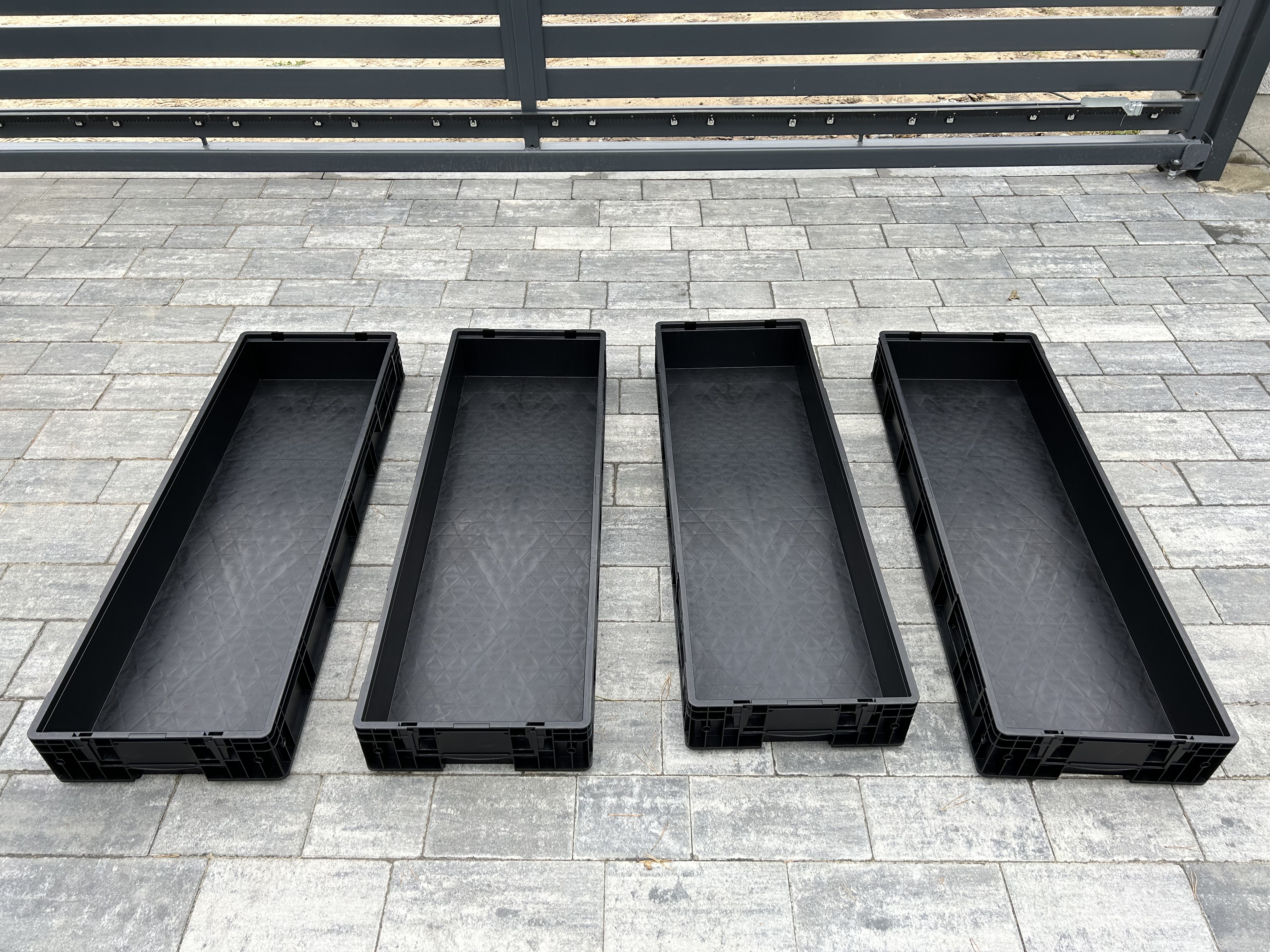

A nie chcecie po prostu w kuwetach wywoływać? Mam 4 kuwety 120x40cm i spokojnie wykonuję w nich odbitki 110x150cm. Roluję sobie papier jak taśmę magnetofonową i wychodzi równo. Tylko chemii trzeba więcej, ale przy takich metrach kwadratowych to i tak trzeba więcej ze względu na maksymalną wydajność z litra.

Czyli po naświetleniu zwijam papier z powrotem w rolę o średnicy około 15cm. Następnie wrzucam do kuwety z wywoływaczem, wykonuję jeden obrót i szybko "przewijam" na drugą rolkę o tej samej średnicy. Oczywiście "przewijany" papier jest w całości zanurzony w chemii. Takich "przewijań" wychodzi mi jakieś 4-5 sztuk. Wywołuję baryt 3 minuty z lekkim zapasem na spłynięcie chemii z powierzchni.
Później przerywanie i utrwalanie w ten sam sposób ale już na spokojnie. W czwartej kuwecie wstępne płukanie, aby tiosiarczanu nie roznosić.

A właściwe płukanie w ogrodzie, musi być przepływ wody, zrobiłem "kuwetę" z płyty OSB którą wyłożyłem folią tunelową.
