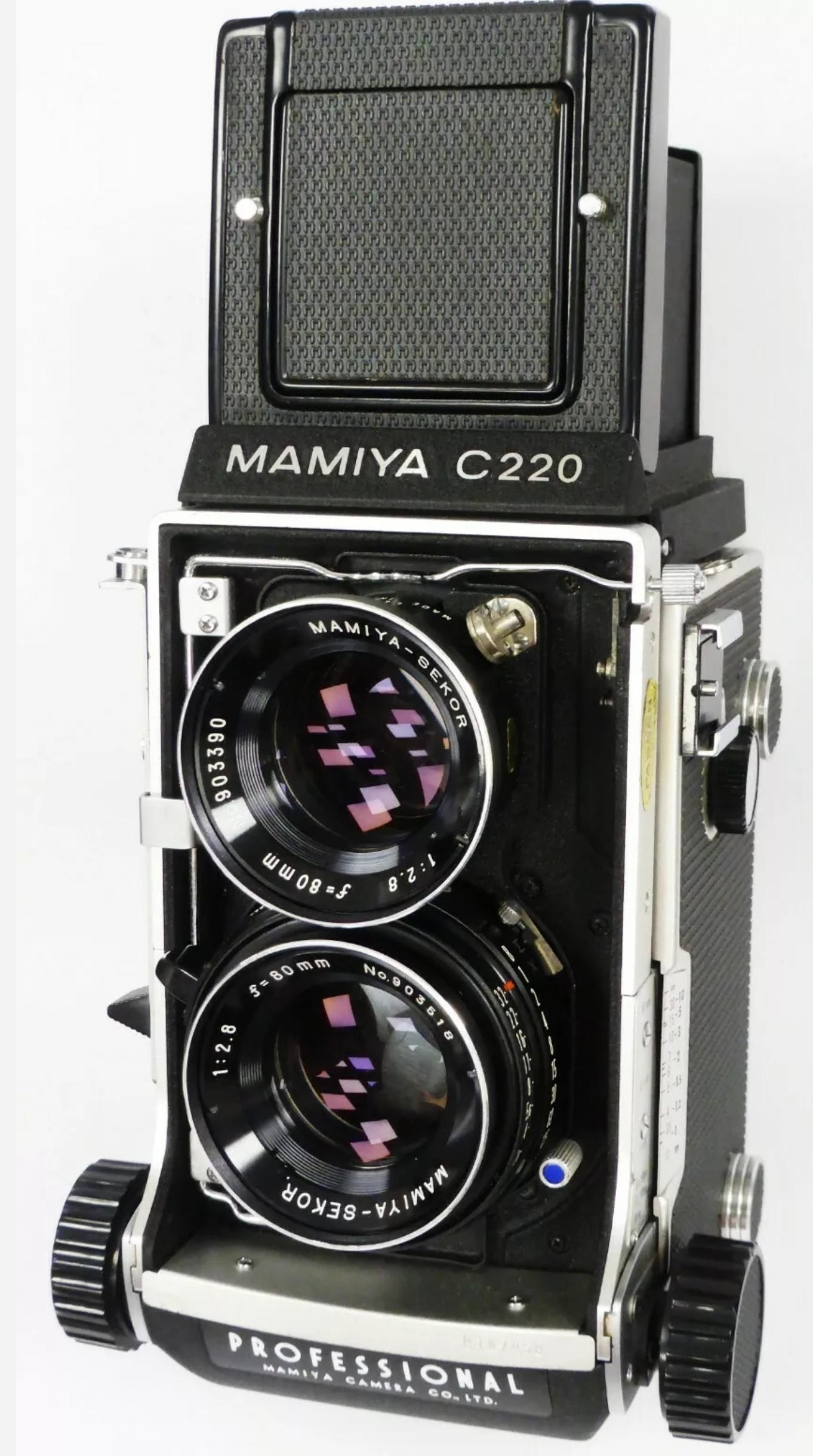

Dla mnie wady I zalety obydwu aparatów to:
Mamiya trl.
Zalety w stosunku do rolleiflexa:
1. Kominek całkowicie zakryty od góry (330s,330f, 220f) . W rolleiflexie czasami na matówce kompletnie nic nie widać jak słońce z góry poświeci.
2. Jasna matówka, którą bardzo dobrze się ostrzy, jest wyrażne przejście od nieostrości do ostrości. Najjaśniejsza jest w 330s i 220f.
3. Spust migawki z góry na dół. Moim zdaniem ( fotografowanie z ręki) jest dużo mniejsze poruszenie niż w rolleiflexie gdzie spust jest poziomy. Wygodniej się też go zwalnia.
4. Można wykonywać duże zbliżenia bez obiektywu makro.
5. Nie trzeba ściągać aparatu ze statywu jak chcesz wymienić film.
6. Obiektywy dobre, moim zdaniem prawie porównywalne z rolleiflexem, mam rolleiflexy z planarem (3.5 F) i tessarem (3.5T). 80-tka mamyi ma mniejszy kontrast niż rolleiflex, może to być wadą lub zaletą w zależności od kadru.
7. Wymienne obiektywy
8. Łatwiej ją dostać w dobrym stanie niż rolleiflexa.
Wady:
Głównie ciężar i wielkość – z kominkiem jakieś 1750 g
Stosunkowo głośna migawka jak na tlr.
Rolleiflex ( mam na myśli te starsze, do 2.8F)
Zalety w stosunku do mamiyi.
1. Waga, rolleiflex 3.5F 1250 g ( 2.8 chyba tak samo) , 3.5T 980 g
2. Obiektyw – większy mikrokontrast niż 80 w mamiyi, bardziej ostry w rogach
3. Dużo cichsza migawka.
4. 100 % kadru na matówce, mamiya ma jakieś 95.
Wady
1. Drogie filtry, osłony,dekielki na obiektywy .
2. Standardowa matówka marna – dla mnie ciężko złapać ostrość. Ja przyciąłem sobie z mamiya RZ67, jest lepiej ale i tak gorzej niż w 330. Mam też chinską bright screen i od Richard Oleson z mikrorastrem, lepsze od standardowych ale nie to co w mamiyi.
3. Ostrość od 90 cm.
4. Trudno kupić rolleiflexa w dobrym stanie, a serwis bardzo drogi.
5. Cena, co najmniej 3 razy więcej niż mamiya.
Jakby nie waga i rozmiar mamiyi to na co dzień chodziłbym z nią zamiast rolleiflexa. Lepiej mi się nią robi zdjęcia. No ale kręgosłup już nie ten co dawniej.
