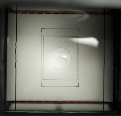

Witam! Od niedawna jestem posiadaczem Mamiyi RB67 Pro SD. Kupiłem z myślą o portrecie (głównie studyjnym).
W moim egzemplarzu mam zamontowaną tako oto matówkę: files/mat_rb67_154.jpg
Nie ma ani rastra, ani klina, tylko kółko jakieś.
Mam w związku z tym dwa pytania:
1. Jaki to jest typ matówki?
2. Jaki typ matówki jest najlepszy do portretu do Mamiya Rb67?
Pozdrawiam i bardzo proszę o pomoc.
Posty: 10545
easterling pisze:Nie ma ani rastra, ani klina, tylko kółko jakieś.
Nie jakieś, tylko lepiej zmatowione niż cała reszta w celu dokładnego ustawienia ostrości. Tak ma podstawowa matówka. Literek nie pamiętam.
Z klinem (ukośnym) i mikrorastrem jest typ "E", z samym klinem poziomym jest typ "B".
easterling pisze:Jaki typ matówki jest najlepszy do portretu do Mamiya Rb67?
Taki, który fotografowi najlepiej odpowiada. To kwestia gustu, a nie lepszości.

easterling pisze:..[ciach]2. Jaki typ matówki jest najlepszy do portretu do Mamiya Rb67?
Na przykład zapoluj na ebay na matówkę Beattie Intenscreen
Jest o wiele, wiele jaśniejsza.

Dziękuję za doradzenie. Teraz wszystko jasne :)
Spróbuję upolować tą Beattie Intenscreen, ale już widzę, że to nie będzie łatwe. Jeśli się nie uda, to zakupię oryginalną TYP E (klin i raster).
Posty: 2515
easterling pisze:Dziękuję za doradzenie. Teraz wszystko jasne :)
Jeśli myślisz o portretach z małą GO, to klin na środku mało się przyda przy przekadrowaniu ujęcia. Lepsza jest matówka, która daje jasny obraz na całej powierzchni.
Na temat Beattie krążą legendy (podsycane jej ceną) ale znam osoby, które wolą zwykłe matówki. Mnie osobiście w mojej RB odpowiada.
Może pomyśl o pryzmacie albo kominku z mocniejszą lupą. W studio pewnie nie musisz się spieszyć z ustawianiem ostrości.

Kupiłem tą matówkę typ E z klinem ukośnym i rastrem. Porażka. Co z tego, że cudownie ustawia się ostrość na oczach, jak podczas przekadrowywania wszystko diabli biorą. Czy w średnim formacie i puszce o tej wadze istnieje w ogóle takie coś jak przekadrowywanie bez utracenia nastawionej ostrości?
mrek napisałeś, że lepiej pomyśleć o pryzmacie albo kominku z mocniejszą lupą. Mógłbyś wyjaśnić w czym to pomoże?
Posty: 2515
easterling pisze:Kupiłem tą matówkę typ E z klinem ukośnym i rastrem. Porażka. Co z tego, że cudownie ustawia się ostrość na oczach, jak podczas przekadrowywania wszystko diabli biorą. Czy w średnim formacie i puszce o tej wadze istnieje w ogóle takie coś jak przekadrowywanie bez utracenia nastawionej ostrości?
Pisałem nie tylko o tym. Pisałem, że jaśniejsza matówka pozwoli na dokładniejsze ostrzenie w dowolnym punkcie matówki. Daj znać jeśli będziesz kiedyś w Krakowie, popatrzysz u mnie przez pryzmat i matówkę Beattie. Ocenisz czy to się przyda.
A pryzmat. No cóż. Lepiej się patrzy przez niego, światło nie przeszkadza. Natomiast kominek z mocniejszą lupą np tu http://www.apug.org/forums/forum379/114 ... inder.html daje lepszy wgląd w centrum kadru. Wszytko zależy od tego gdzie w kadrze masz punkt, na którym chcesz umieścić ostrość.
