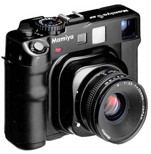

Witam,
Jakiś czas temu w moje ręce całkiem przypadkiem trafił aparat mamiya 6. Trochę interesuję się fotografią, więc wiem, że to całkiem fajny sprzęt. Jest jednak problem, ponieważ wydaje mi się, że aparat jest uszkodzony. Obiektyw powinien się "wykręcać" a przede wszystkim powinno być możliwe jego wymontowanie z body. Niestety w tym egzemplarzu nie da się tego zrobić. Zastanawiam mnie czy to uszkodzenie jest poważne czy może da się je naprawić. Reszta wydaje się być sprawna. Wiadomo, że zostaje jeszcze pytanie czy w środku jest ok i czy aparat trzyma czasy, itd.
Czy ktoś z Was orientuje się jak naprawić uszkodzenie lub może polecić jakiegoś fachowca (najlepiej w okolicy Łodzi lub przyjmującego przesyłki kurierskie).

były/są dwie mamiye 6:
taka:
i taka:
chodzi o tą drugą?

Chodzi właśnie o tę drugą.
