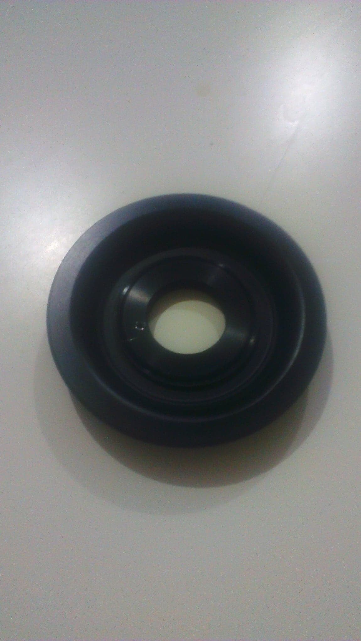

Wyjąłem mieszczkę obiektywu więc. Odkręciłem małą śrubkę, bo myślałem że wyjmę część odpowiedzialną za mocowanie Anareta i będe mógł wkręcić obiektym na M39. Nie mam jednak pojęcia, jak to rozłączyć.
Posty: 10533
M39?
Moźesz zrobić zdjęcie tej miseczki?

Post autor: RK_fan »
Sorry za jakość. Mam nadzieję że najważniejsze widać....
Temat już rozwiązany....najlepszym śrubokrętem okazał się sam Aranet :)

RK_fan pisze: 18 lut 2021, 17:49 Sorry za jakość. Mam nadzieję że najważniejsze widać....
Tak, widać. Te dwie dziurki służą do włożenia klucza. Widać już ktoś używał w tym celu nożyczek, albo może suwmiarki.
Ale skoro sobie poradziłeś to i moje pytanie było poniewczasie.

J.A. pisze: 18 lut 2021, 19:37 Te dwie dziurki służą do włożenia klucza. Widać już ktoś używał w tym celu nożyczek, albo może suwmiarki.
W tym pierścieniu jest jedna dziurka. Nagwintowana i zaślepiona wkrętem.

M39?
To znaczy, źe jednak zdjęcie jest zbyt słabej jakości.
Po co ona tam jest?
