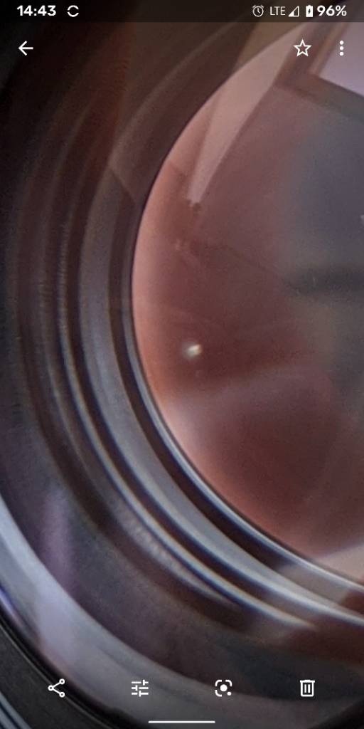

Cześć, jak w tytule - jak myślicie co dolega tej sztuce? Grzyb? Mgiełka? Będzie to miało wpływ na zdjęcia?
Jeśli to grzyb/mgiełka to co polecacie?
Czytałem że na grzyb dobra lampa uv, albo zamrażalnik... aczkolwiek wydaje mi się że najlepiej jak wystawie go na słońce po prostu wystawie.
Z góry dzięki za pomoc

Niewiele widać, ale grzyb w powiększeniu ma wyraźną nitkowatą strukturę.

Zbyt małe fotki. Ale ja stawiam na pęcherz powietrza. Niestety, zdarza się. Tak, na wpływ przy dużych powiekszeniach i scenach pod światło.
Zrób tak: patrz na soczewki od strony bagnetu a obiektyw podświetl latarką od str. mocowania filtrów. To pokaże z czym masz do czynienia. Paproch będzie paprochem, pleśń będzie pajączkiem, ale pęcherz będzie świecił.

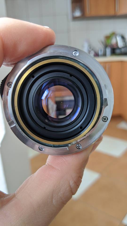

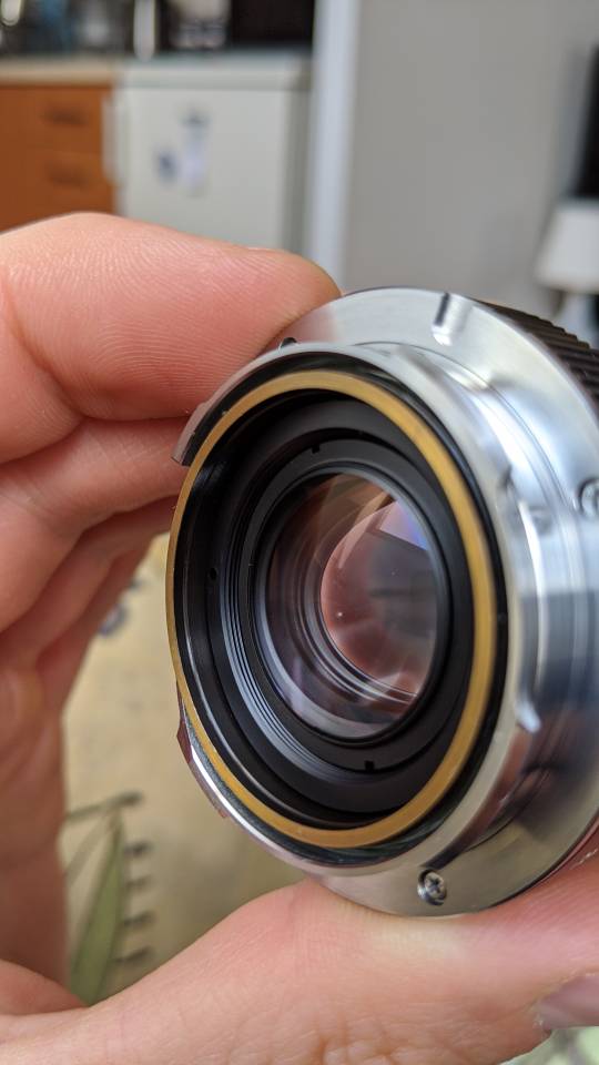

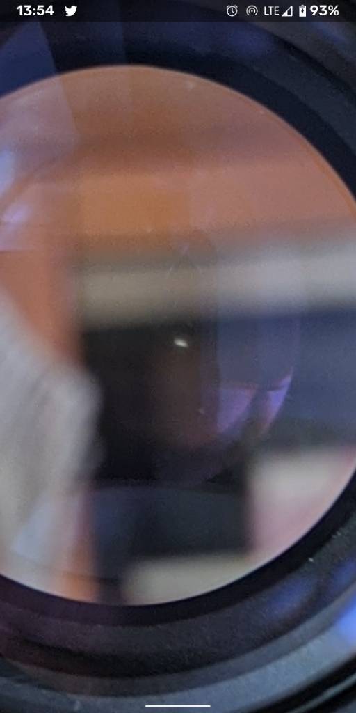

Zrobiłem kilka dodatkowych zdjęć i filmików. Może tym razem więcej widać:
https://photos.app.goo.gl/RiC64f5GoQJm5Bmr5

Mnie wygląda to na pleśń.
