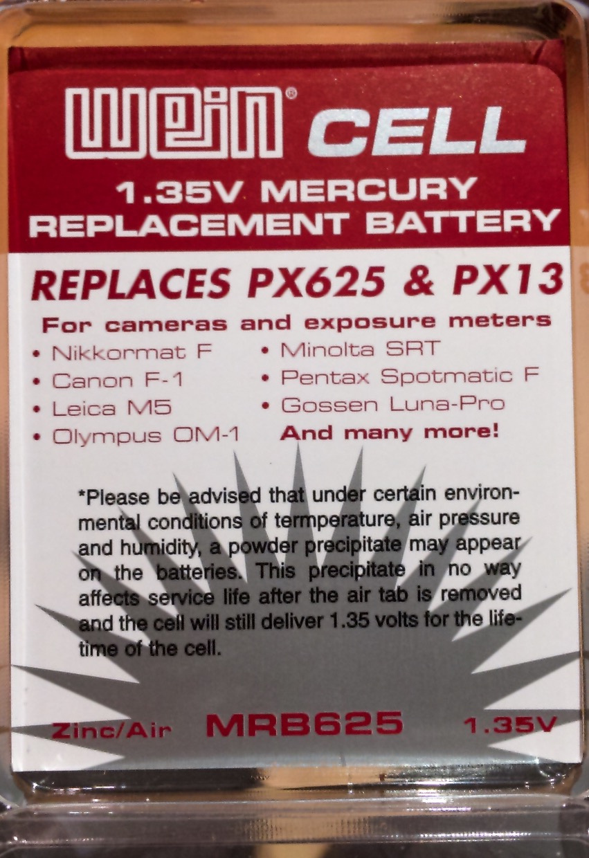

Kupiłem w Londynie w końcu zamienniki!!! Nic nie trzeba robić tylko włożyć :) poniżej zdjęcie opakowania jakby ktos szukał.

Posty: 10512
Lunasix 3 - konwersja baterii
Przecież to są cynkowo-powietrzne ogniwa takie same jak do aparatów słuchowych. Żywotność miesiąc.

J.A. pisze:Przecież to są cynkowo-powietrzne ogniwa takie same jak do aparatów słuchowych. Żywotność miesiąc.
Ehhhh nie załamuj. W międzyczasie kupiłem już inny światłomierz ale ten nadal chce używać. Mam nadzieje ze będzie ok.

Aaaaa dupa jednak z tego wyszla. Albo moj swiatlomierz jest walniety albo cos.... Jak sie wlozy baterie to przez okres do 10 min. mierzy wysmienicie a potem zaczyna jakby pokazywac, ze jest zbyt jasno i zdjecia sa niedoswietlone o ok. 3EV. Jakies macie pomysly? Oficjalny zapis ze strony producenta tez do bani bo kupilem dwie takie baterie i tylko sie grzeja a swiatlomierz podaje tak samo zbyt wysokie parametry i jest niedoswietlone. Czy ktos w ogole uzywa tego modelu z "nowymi" bateriami?

Posty: 10512
dejnekas, przeczytałem wątek od początku. Twój światłomierz jest uszkodzony (prawie na pewno). Przecież sam zacytowałeś, że do niego należy używać baterii srebrowych, czyli 1,55V, a nie rtęciowych (mercury), które miały 1,35V. Te zamienniki które kupiłeś ostatnio też mają 1,35V.
