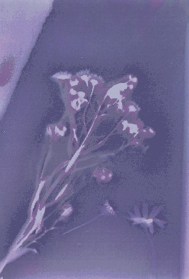

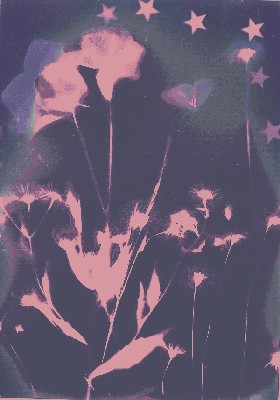

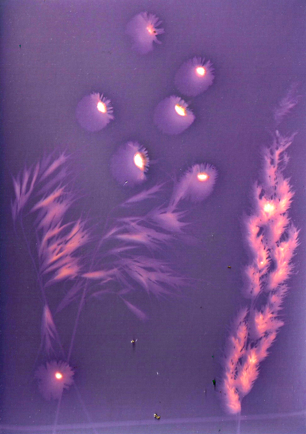

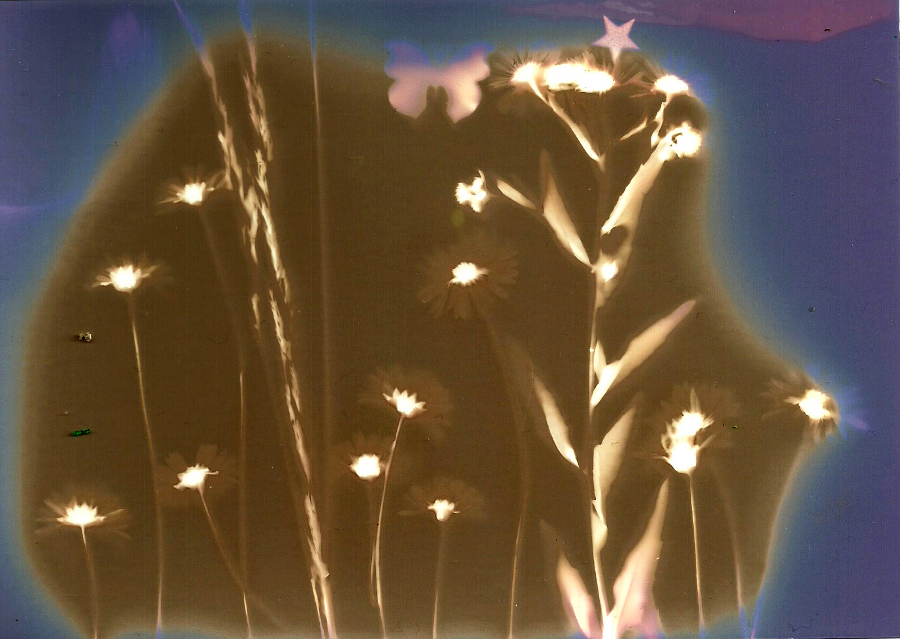

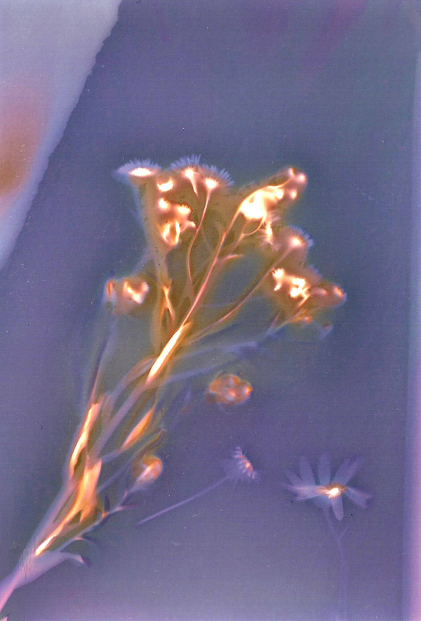

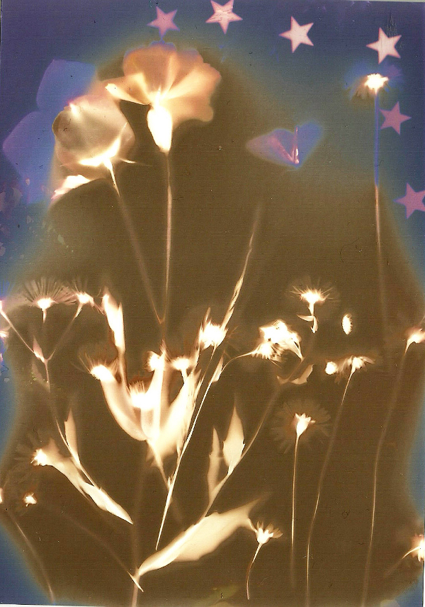

Cześć, kiedyś bawiłem się trochę w lumen i mogę dać Ci trochę wskazówek:
-przedmiot który położysz na papierze musi być do niego dociśnięty, np. rośliny itd. trzeba docisnąć kawałkiem szyby bo inaczej dostaniesz niewyraźny rozmyty obraz
- czas naświetlania trzeba dobrać indywidualnie do papieru i pogody, ja naświetlałem od ok 30min do 2 h ale może się to różnić dla innego materiału. W każdym razie widać jak papier dostaje coraz intensywniejszego koloru ( pamiętam że Foton i Wephota robiły się fioletowe ale papiery mogą reagować też innym kolorem ).
-Pamiętaj że po włożeniu do utrwalacza obraz straci na intensywności więc musi być dość obficie naświetlony, ale też bez przesady.
Jeżeli możesz to poświęć wcześniej z dwie godziny czasu na próbę, będziesz wiedział jak się do tego zabrać. Pozdrawiam i życzę powodzenia:)
