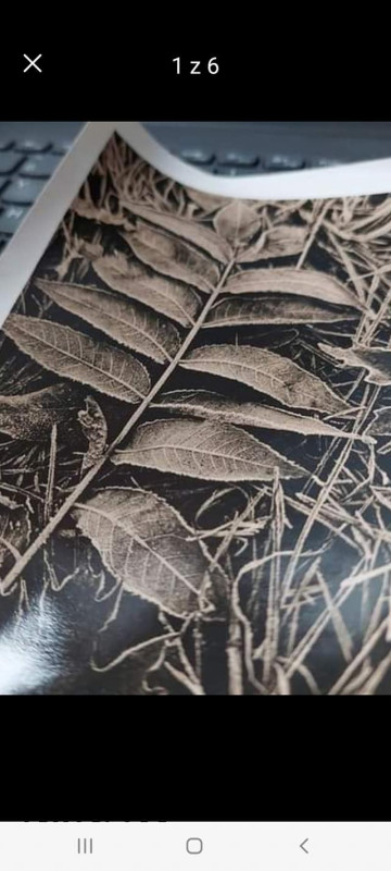

mnie się dobrze infektował Ilford MG FB Warmtone w Ansco 81.
oraz Oriental Seagull VC-FB II Warmtone, też Ansco 81.
no i ma się rozumieć Fomabrom V111
też w Ansco 81.
też w Ansco 81.
lith printing
rbit9n Piekne ujecia, zwlaszcza ostatnie!
lith printing
Dość przyzwoite...
Ładnie to wyszło. W rzeczywistości są takie wpadające w pomarańczowy brąz?
lith printing
przepracowany Ansco 81 trochę barwi podłoże na pomarańczowo, a że musi być przepracowany, żeby działał infekcyjnie, to koło się zamyka.jerezano pisze:Dość przyzwoite...![]()
miałem próbować z innymi wywoływaczami infekcyjnymi, ale jakoś mi się chęci rozmyły. podejrzewam, że coś bardziej zasadowego dałoby bielsze podłoże.

Ilford zainfekował sie wzorowo, ale czemu ten seagull ma te wesołe kółeczka? Takie fomowate trochę
