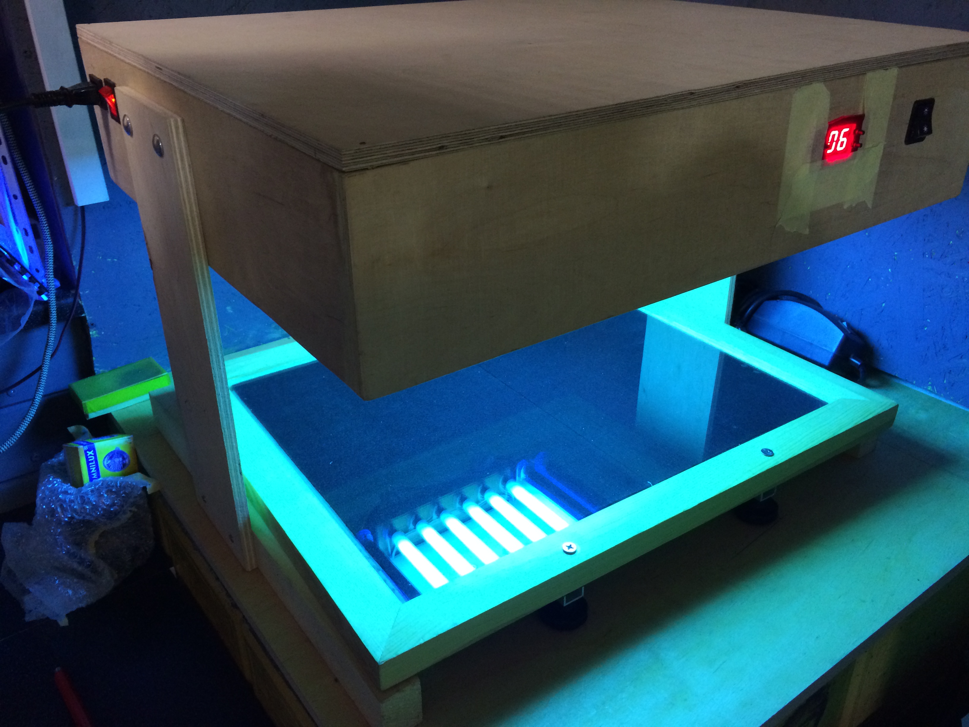

Ja zrobiłem ze sklejki. Płaska skrzynka jest otwarta od dołu - tam zamontowane są świetlówki. W górnej części plątanina kabelków i zegar do odmierzania czasu z dokładnością do minuty. Wprawdzie Costa przeprogramował mi swój zegar do powiększalnika, żebym mógł używać długich czasów i stosować f-stop, ale użytkowanie było mało wygodne. Skrzynia jest wsparta na dwóch nogach z podpórkami. Wysokość około 25 cm. Kopioramę układam na tych podpórkach - jutro może pstryknę i uzupełnię. Na skrzynce miała być firaneczka, ale skończyło się na zamiarach. W praktyce, przy naświetlaniu negatywów "prawdziwych" okazało się to dobrym rozwiązaniem, bo można doświetlać - przysłaniać. Oczywiście przy negatywach drukowanych na folii można je tak przygotować komputerowo, by wszystko naświetlało się bez takiej zabawy - wtedy szuflada i zamknięcie całości będzie lepszym rozwiązaniem ze względu na szkodliwość promieniowania.
Wydaje mi się, że w Twoim przypadku nie trzeba będzie niczym wyklejać - jeżeli to folią. Lampa, którą pokazałeś ma odbłyśnik i jak sądzę zapewni równomierność oświetlenia. Może być kwestia odległości. Ja swoją maszynką naświetlałem największe obrazki A3. Bez problemu.

Moja maszyna wygląda tak:

No nieźle to wygląda,ja chyba zabuduję do dołu by nie dawało po oczach.Dziękuję za rady!
