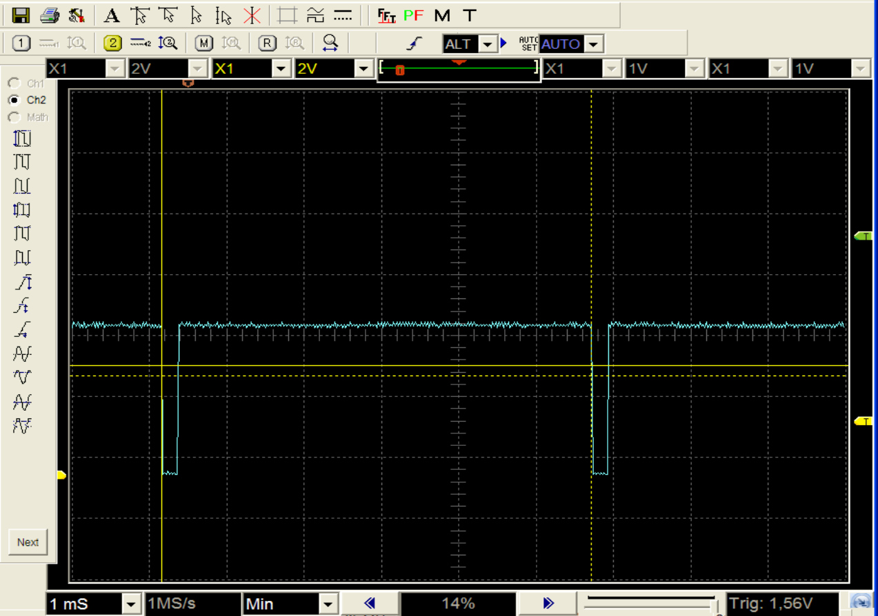

Witam , tak jak obiecalem - moje impulsy ; gorne zalacza diody , dolny to przerwa w swieceniu . Jaka dlugosc widac w ustawieniach . Zafalowanie - bo bez filtracji , prosto z trafa impulsowego . Dzis sprawdzilem z ruskim barytem Unibrom 160 BP - 100 LED po 20mA kazda z 1,5 m bezposrednio / 15 minut w wywolywaczu Chempion'a Multigrade i zadnych sladow zadymienia ( ale to na oko , a nie densytometr ... ) . Pozdrawiam .

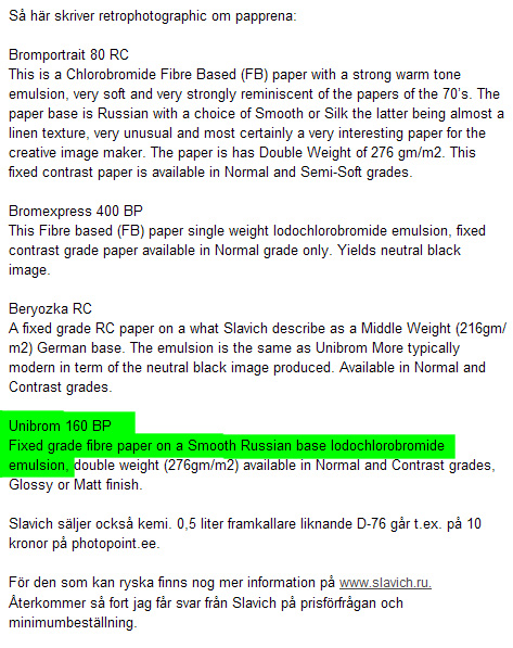

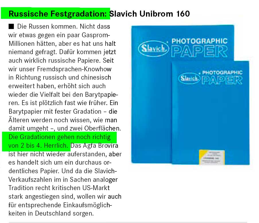

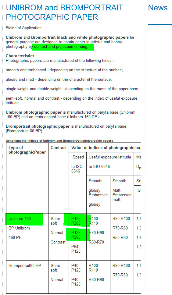

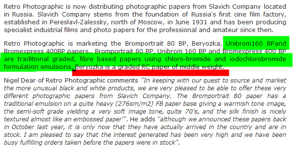

1. A zatem, po pierwsze: wskoczyłeś w temat, jak filip z konopi, bo my tu, o możliwościach zastosowania bezpiecznego oświetlenia do pozytywowych materiałów barwnych, opartego na zastosowaniu selekcjonowanych żółtych LED-ów, a Twój materiał z zupełnie innej grupy produktowej.
2. Po drugie: nawet, gdybyś swoim postem odpowiedział w sąsiednim temacie, bo tam rozważaliśmy najodpowiedniejsze warunki dla materiałów MG (zmiennogradacyjnych !!!), to prezentujesz nam rewelacyjne wyniki dla papierów chloro-bromowych, tu odsyłam do przeanalizowania poniższych wycinków internetowych, niestety nie udało mi się pozyskać, nawet ze strony producenta tej bumagi, karty katalogowej z wykresami, są jednak opisy i tabelki.
Papierzysko to, jest wytwarzane według starych recept, aby zapewnić modne obecnie retro-wyglądy odbitek, z bardzo białym podłożem, posiada jednak wysoką czułość na światło w powiększalniku, podobną do czułości materiałów MG, i to mogło Cię zmylić, a to że wywołało się to cudo w wywoływaczu multigrejdowym, jaki zastosowałeś, nie dziwi, bo to podstawowa reakcja chemiczna. Żółte diody zatem, nie zaświetlają go, bo nie mają czego zaświetlać, on nie ma warstwy uczulonej w zieleni i żółty kolor światła dla niego po prostu nie istnieje.
3. Teraz trochę radośniej: Fajny masz oscyloskop..., ale dla zapewnienia, wspominanego w moich postach, komfortu dla printera, należy w twoim przypadku, wydłużyć czas przerwy w świeceniu diodek, nawet do proporcji 10-cio krotnie większej w stosunku zapalania się diod. Czas świecenia, który masz około 50us jest nawet za mały, można spokojnie zwiększyć go do 100us. Wnioskuję z Twojego opisu, że prąd dla diodek masz ustalony na 20mA, i to jest super, jednak właściwą siłę świecenia współczesnych LED-ów określa parametr ilości emitowanej energii świetlnej, podawany przez producentów w kandelach. Aby otrzymać dużo światła w ciemni, z naszego praktycznego doświadczenia wynika, że można z powodzeniem stosować diodki fi 5mm, najlepiej dyfuzyjne i o bardzo szerokim kącie emisji, 60 lub 90, a nawet bywają super świecące 120-to stopniowe "piąteczki", a siła ich świecenia około 1500mcd (1,5cd). Bardzo ważnym parametrem dobrej lampy ciemniowej jest jej mocno dyfuzyjny reflektor, do tego nie przeszkadzają, ale nawet dodatkowo pomagają dyfuzyjne LED-y, bo zasada jest taka, że im miększe światło, tym mniej halogenki srebra na nie reagują. Dlatego wielu printerów stosuje rozpraszanie światła poprzez odbicie od sufitu.
