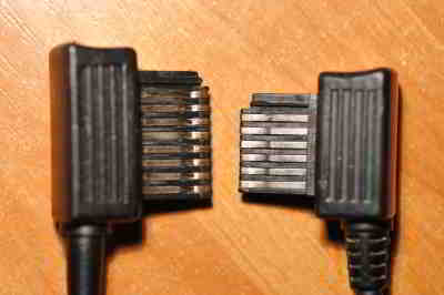

UWAGA!!! wtyczka w kabelkach do ct 1 ct 2 i ct 3 nie jest taka sama jak z ct4 na zdjęciu po lewej wtyk do ct1 a po prawej do ct4

BW pisze: 26 lip 2021, 20:08nie jest taka sama
Nawet w opisach aukcji na ebay to widać.

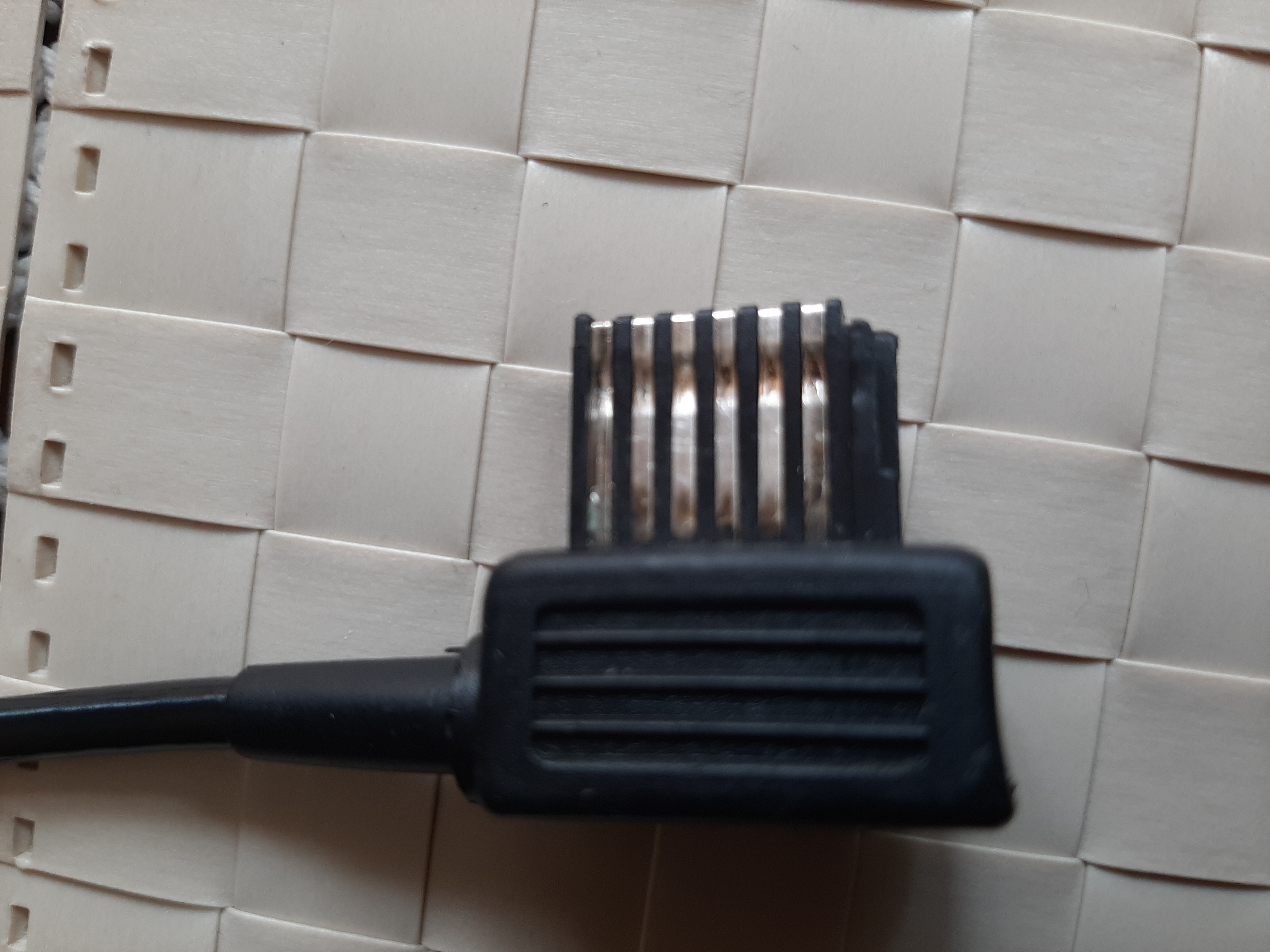

Ale id 45 CL-1,2,3,4 pasuje ponieważ ma po sześć styków z każdej strony.

Plan B.
Przerobić posiadamy kabel. Uciąć kostkę i w to miejsce dolutować końcówkę PC.
rysiek1996
Posty: 379
Kupię kabel do metz 45 ct-4 na gniazdo PC
Post autor: rysiek1996 »
Przemierzyłem posiadany kabel. Ustalenie styku centralnego żaden problem. Nie wiem tylko który kabel dać na zewnętrzną tulejkę wtyku PC

Na wtyczce wsuwanej do gniazda w lampie trzecia para od strony kabla to styki odpowiedzialne za wyzwalanie błysku.
Ten tu trzeci od kabla to styk ,,centralny"

rysiek1996 pisze: 27 lip 2021, 11:21 Przemierzyłem posiadany kabel. Ustalenie styku centralnego żaden problem. Nie wiem tylko który kabel dać na zewnętrzną tulejkę wtyku PC
We wtyku PC na zewnętrzną część daj minus wyzwalania, na centralny "kołek" daj plus. Zmierz jakimś co najmniej multimetrem cyfrowym (o bardzo dużej oporności wejściowej) jakie jest napięcie na stykach wyzwalania. jak będzie poniżej ca 10 - 12 V, to możesz śmiało używać lampy z cyfrówkami Metza 45 nigdy nie miałem, ale mam CT 60 i tam jest niestety ok. 30 V, to już może być groźne dla elektroniki cyfrówek dlatego stosuję "pośrednika" z tyrystorem.

Mój Metz 45 ct-4 na stykach ma 24 V więc z cyfrą wyzwalam go na wyzwalaczach radiowych. Praca tylko w manualu lub automatyce tyrystorowej. Wystarczy ponieważ Metz działa dość precyzyjnie i ....... mam światłomierz :).
