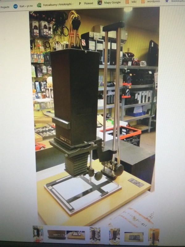

Czy ten powiększalnik obsłuży negatyw 6x7?

Swider pisze: 13 gru 2018, 20:34 Czy ten powiększalnik obsłuży negatyw 6x7?
Chyba nie. Do tego celu był Krokus 67. Niedawno taki sprzedałem. Został mi Krokus 69 na format 6x9

Maksymalny format Krokusa 4 to negatyw 4x4, nie mylić z napędem na cztery.

Kurcze , wpadł mi w oko taki jeden na allegro i patrzę na tabliczkę znamionową, niby można z niego robić 6x9]

To nie jest Krokus 4, tylko 4N, biedniejszy brat Krokusa 69. Krokus 4 był szary, miał nieco inny, lekko ścięty kształt głowicy.

Myślałem, że skoro piszę w wątku o Krokusie 4 color N, to sprawa dotyczy tego modelu. Swoją drogą nie miałem pojęcie że było aż tyle różnych wersji Krokusa.

Swider pisze: 13 gru 2018, 22:40 Kurcze , wpadł mi w oko taki jeden na allegro i patrzę na tabliczkę znamionową, niby można z niego robić 6x9]
Mam Krokusa 69 i robię na nim z negatywu 6x9
Przypadkiem jest do sprzedania (dwie głowice, dwa kondensory), ale raczej w komplecie z całą ciemnią
