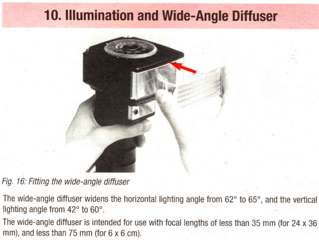

Młotki jak i większość lamp ze stałym kątem rozsyłu pokrywają 35 mm. Dokładane dyfuzory dają kąty rozsyłu dla 28 lub 24 mm, ew nastawy dla dłuższych ogniskowych z nasadkami skupiającymi. Dlatego pytam, iż zawsze uważałem że punktem odniesienia powinno być właśnie 35 mm jako typowa ogniskowa do pokrycia fleszem.
Żeby nie być gołosłownym: wycinek z pdf-u instrukcji MB 36 CT-3
(Jak kto chce całą instrukcję, chętnie podeślę):
http://i58.tinypic.com/11takub.jpg

technik219 pisze:A to się teraz porobiło Kiedyś "moc" lamp błyskowych podawana była dla kąta rozsyłu dla obiektywu standardowego
Nie teraz się porobiło, tylko od wielu lat tak jest, że lampa bez zooma standardowo kryje 60°..
technik219 pisze:Żeby nie być gołosłownym: wycinek z pdf-u instrukcji MB 36 CT-3
A użyłeś kiedyś tej lampy bez dyfuzora, ale z obiektywem 35 mm?

J.A. pisze:A użyłeś kiedyś tej lampy bez dyfuzora, ale z obiektywem 35 mm?
Z zasady nie używam lampy skierowanej na wprost. Ani z dyfuzorem, ani bez. Palę w sufit z białym odbłyśnikiem z tyłu. Jeśli na wprost to wyłącznie na otwartej przestrzeni (bo nie będę przecież błyskał w niebo).
A o co Ci chodzi? Że nierówno oświetla?
Posty: 10509
technik219 pisze:Z zasady nie używam lampy skierowanej na wprost.
Ja też nie, ale w celach dydaktycznych warto.
technik219 pisze:A o co Ci chodzi? Że nierówno oświetla?
Nie, chodzi o to, że przy prostokątnym kadrze, na małym obrazku z obiektywem 35 mm nie ma winietowania. Nie widziałem go z żadnym Metzem.
