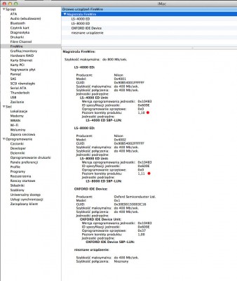

Jedź z tym skanerem do iSpota w którejś ze stołecznych galerii, podłącz go do Maka. Jak w raporcie systemowym zobaczysz coś takiego jak w załączniku, to znaczy że Win 7 nie obsłuży na tych kontrolerach tego skanera.
Jeżeli w zaznaczonych miejscach zobaczysz "1," i nic po przecinku, to znaczy, że skaner jest uszkodzony.
