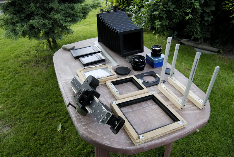

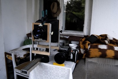

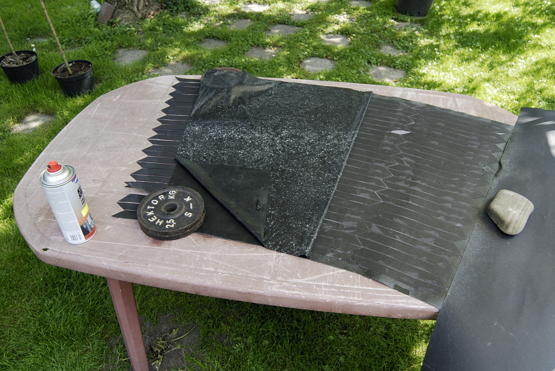

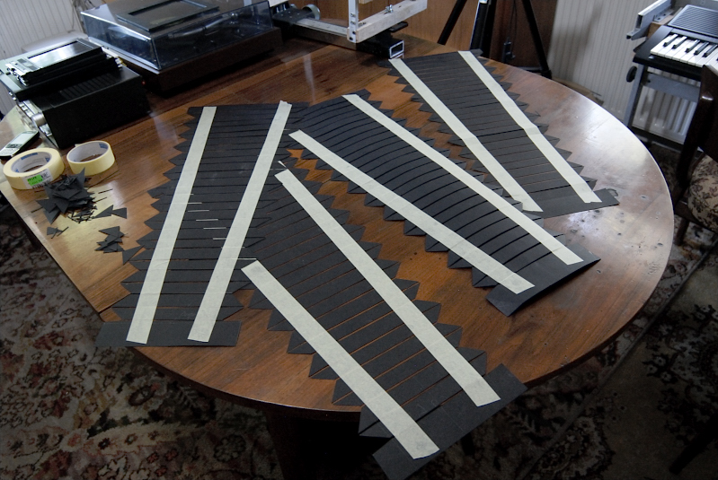

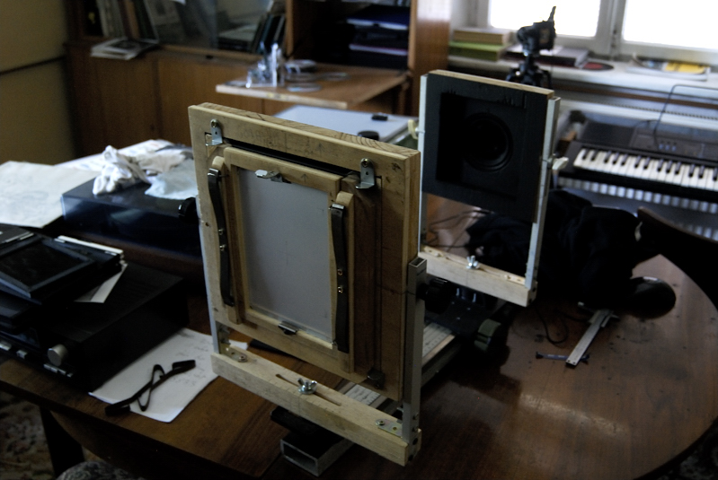

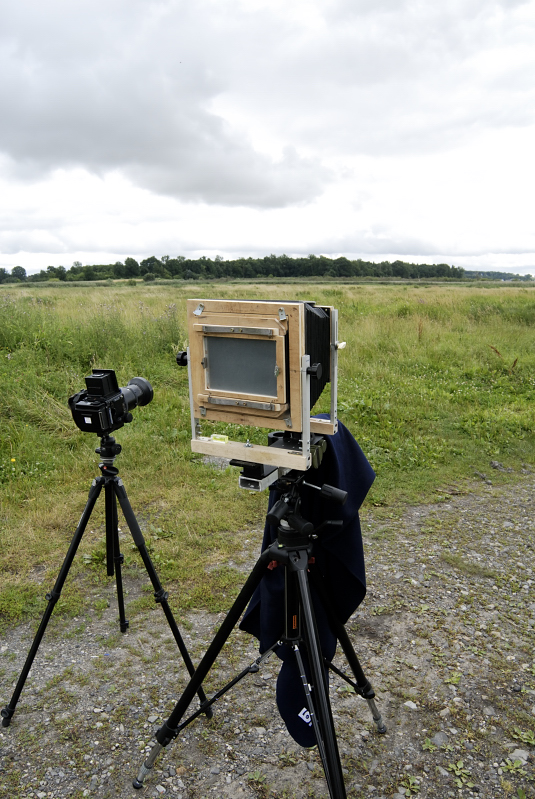

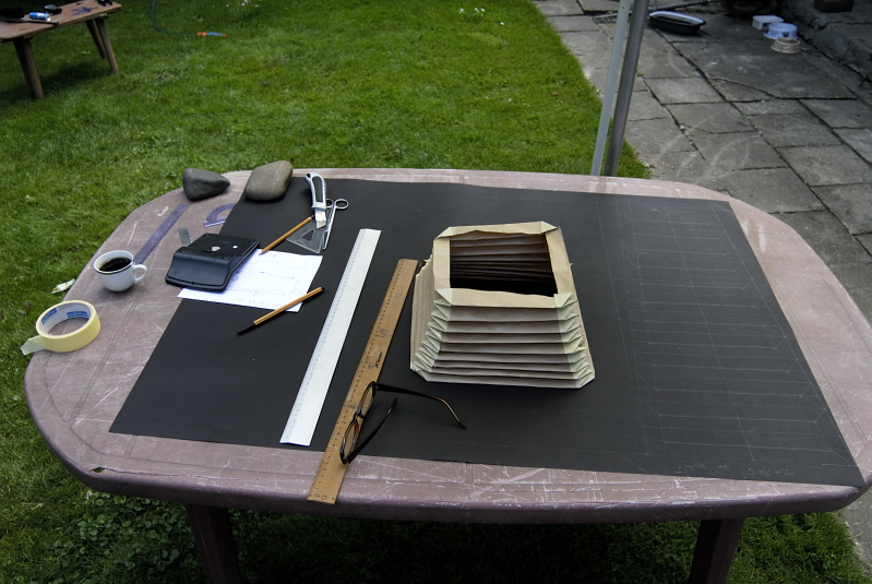

Pozwolę sobie wkleić kilka zdjęć z domowych robótek ręcznych. Wszystko handmade by tymi ręcami ; ).
[ Dodano: Nie 14 Lip, 2013 ]

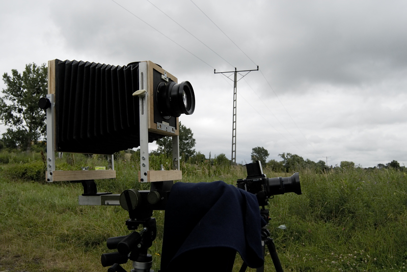

Teraz trzeba sprawdzić, czy robi zdjęcia, zabejcować i schować do kredensu, żeby nie popsuć.

Z tą szyną to pojechałeś ;-) Ale wygląda fajnie :-)
nipen
Posty: 458
Lokalizacja: Hrubieszów
Post autor: nipen »
Działa jak balast w łodzi. Całość złapała 6.5 kg. Jest co dźwigać. Ale dzięki temu RZ-ta jakby mniejsza, lżejsza, poręczniejsza : ). Dzięki, Henry za pomoc. I wszystkim, którzy wspierali moją fanaberię radami.

nipen,jaki to klej ,którego użyłeś do klejenia miecha?
nipen
Posty: 458
Post autor: nipen »
Użyłem dwóch w sprayu, uniwersalnych. Nie wiem, jak z trwałością, ale czas pokaże.
Kleiły dość mocno i elastycznie. Warstwa wewnętrzna jest z czarnego tła, dlatego w sprayu. Chciałem jak najbardziej uszczelnić tą warstwę. Jeśli chcesz nazwy, jutro Ci podam.
