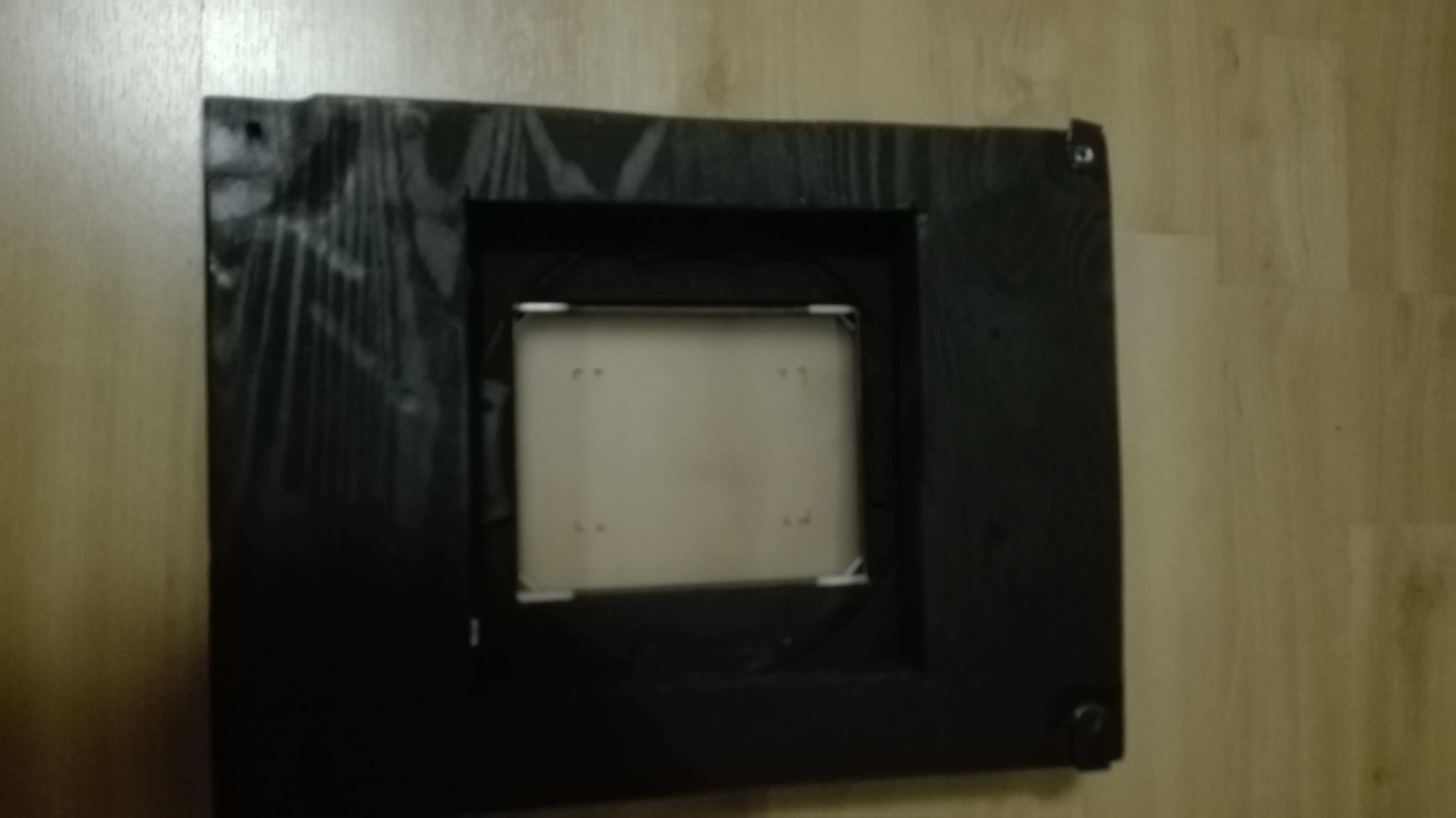

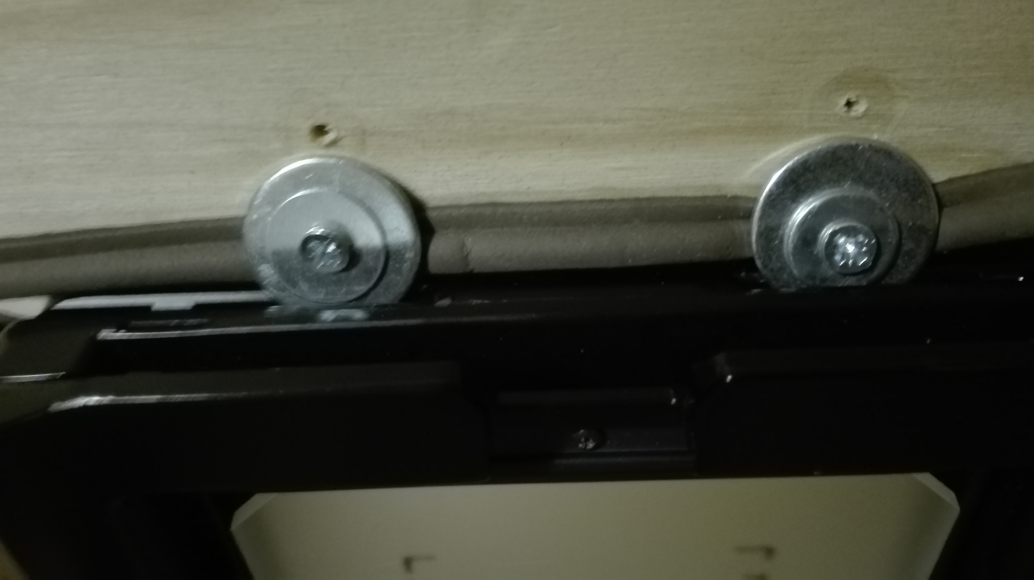

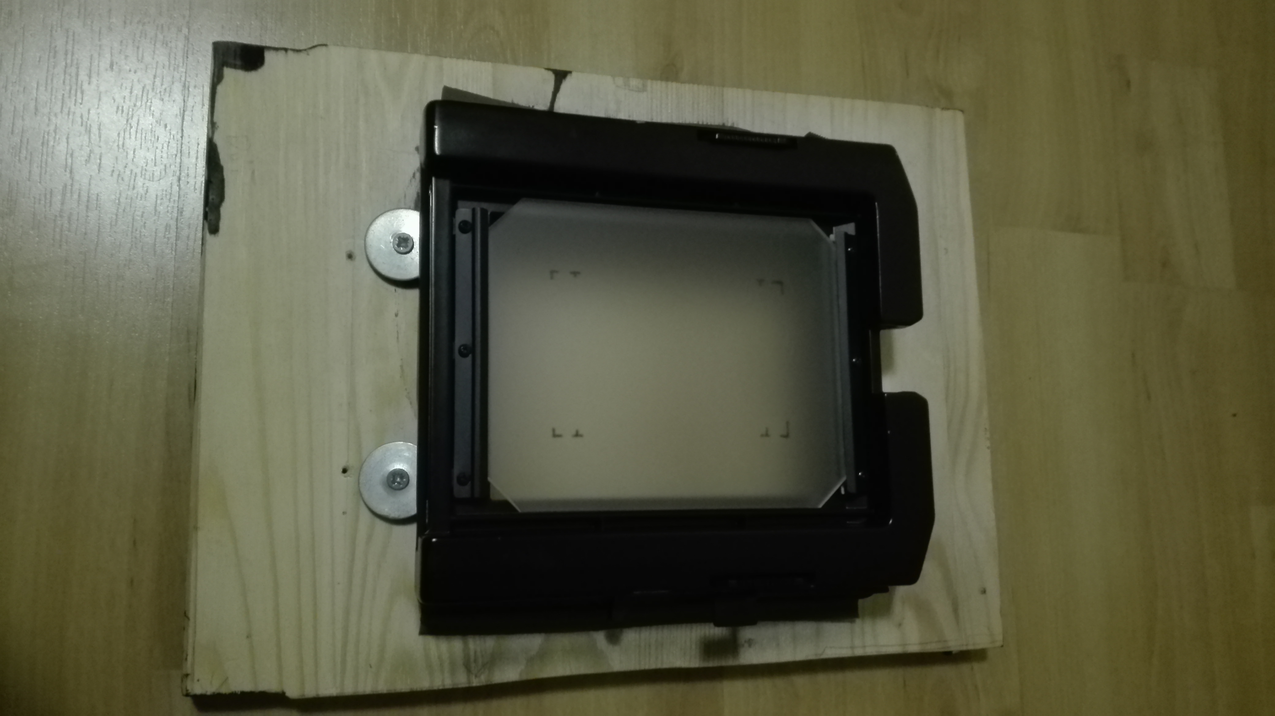

Kilka zdjęć telefonem ;)
Byl test 6x7 = wyszlo ok, chce w weekend zrobic 4x5" jeszcze.
2h pracy w garazu z tego co akurat miałem pod ręką, wiec cud estetyki to nie jest. Jedna rzecz, mialem takie rygielki do przypinania, ale było to zbyt wiotkie, wiec dokrecam srubami. Jak to mówią, jak cos jest głupie i dziala, tzn ze nie jest glupie ;)
