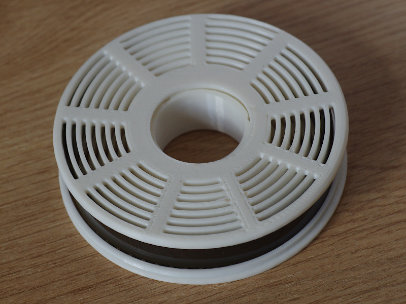

Czy szpula przeznaczona dla koreksu Paterson będzie pasowała do Kaisera? Z tego co wygooglałem, to wydaje mi się że tak, ale chciałbym się upewnić. Pytam, bo myślę nad wydrukowaniem czegoś takiego https://www.printables.com/pl/model/136 ... -fit/files i zastanawiam się czy to zadziała z moim Kaiserem.

Skoro potrafisz wydrukować, to powinieneś też potrafić zrobić pomiary z pliku .stl.

Nie potrafię wydrukować ani nie mam drukarki 3D. Zamierzam zamówić wydruk u kogoś, kto się tym zajmuje, tylko chciałbym mieć 100% pewności że to podpasuje do mojego Kaisera. Z tego co znalazłem na reddicie, to powinno, ale chciałem jeszcze zasięgnąć opinii tutaj.

A oto szpulka do filmu 110, wydrukowana przez kolegę skrystos, z projektu, do którego link podałem w pierwszym poście. Pasuje do mojego koreksu Kaiser 4297, wymaga 250 ml płynu. Niestety nie wciąga filmu poprzez kręcenie połówkami, tak jak oryginalne szuple Kaisera, bo nie ma tych metalowych kuleczek. Film trzeba po prostu delikatnie wpychać (czasem się zacina). O ile dla filmu 110, który ma długość ok. 45cm da się to bez problemu zrobić, to nie wyobrażam jak wyglądałoby ładowanie kilku metrów taśmy filmowej ;-).

Myślę że ten projekt trzeba zrobić tak jak mają szpulki jobo, gdzie jest po prostu podcięcie i palcem się łapie za rant filmu. Wtedy kulki nie są potrzebne :)

rodinalu pisze: 26 maja 2024, 14:26 O ile dla filmu 110, który ma długość ok. 45cm da się to bez problemu zrobić, to nie wyobrażam jak wyglądałoby ładowanie kilku metrów taśmy filmowe
Na kilka metrów to i średnica trochę inna... Znane w PL koreksy rosyjskie do wywoływania filmów 16 i 8 mm mają szpule składające się z dwóch talerzy - jeden gładki, drugi ze spiralnym rowkiem, a film nawija się zaczynając od środka. Kilka metrów filmu inaczej raczej się nie da.

aka, Potwierdzam. Mam koreks UPB-1A, który mieści 15mm filmu w formatach 8, 16 i 35mm. Dostosowanie szpuli pod wybrany format filmu odbywa się za pomocą dołączonych do zestawu tulejek dystansowych. Ja go używałem póki co do 8 i 16mm (DS8 wywoływałem). Kluczem do sukcesu jest prawidłowe zaczepienie początku filmu. Jak to się uda, to samo nawijanie idzie bardzo łatwo i szybko :-) Filmy 8 i 16mm nie wyskakują mimo tego, że tylko dolna tarcza koreksu posiada rowki trzymające film. Przy 35mm obawiam się, że mogłoby nie być tak wesoło :roll:

Mój drugi koreks do 135 był właśnie taki i super się nawijało, a przy kręceniu film nie wyskakiwał ani się nie sklejał. Pierwszy był z taśmą perforowaną i to nie było przyjazne rozwiązanie.
