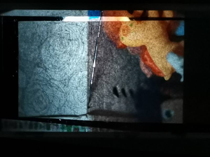

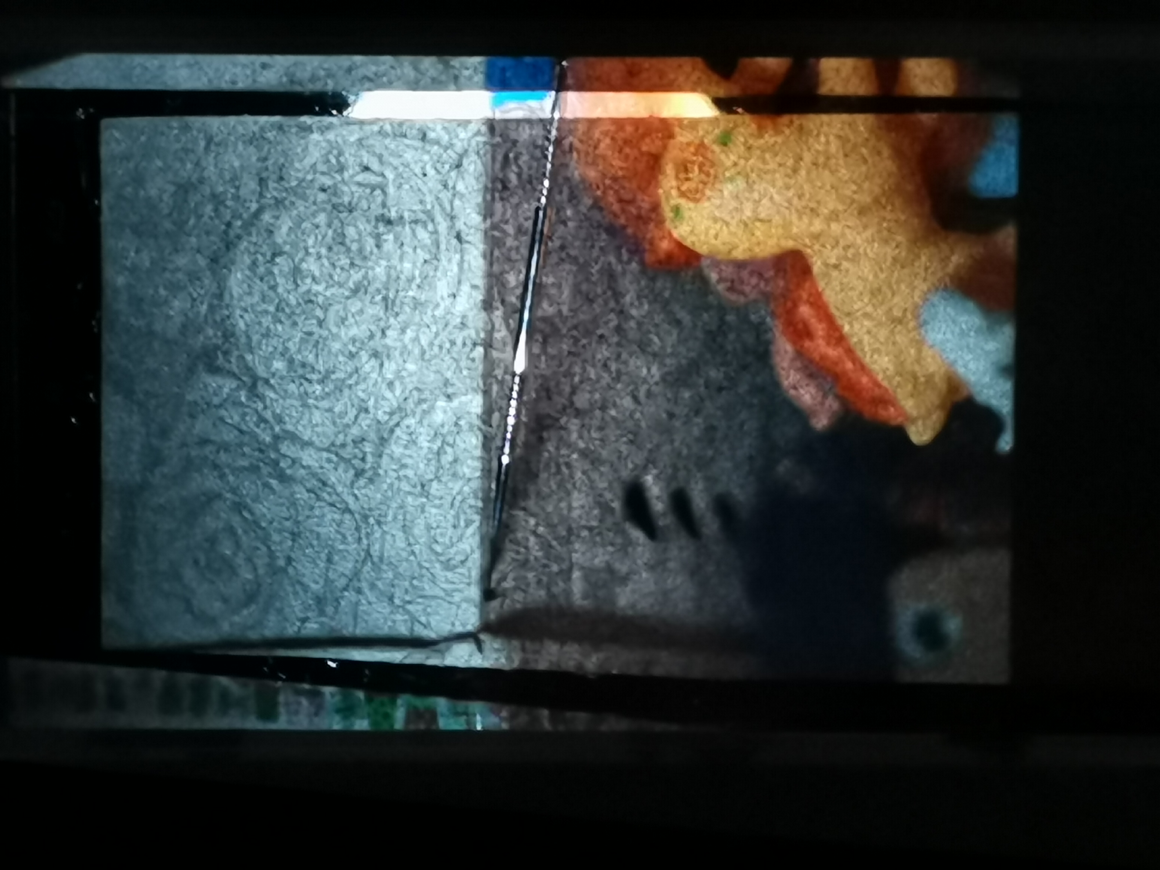

Wykorzystałem błyszczącą szpatułkę dentystyczną i ostrzyłem na bliki światła- włókna papieru są wtedy niewidoczne, nie żebym się chwalił...
ale wydaje mi się że jestem dostatecznie blisko :-D
Na razie kropelka butaprenu żeby śrubka nie robiła co chce i jak na razie jest chyba całkiem nieźle
