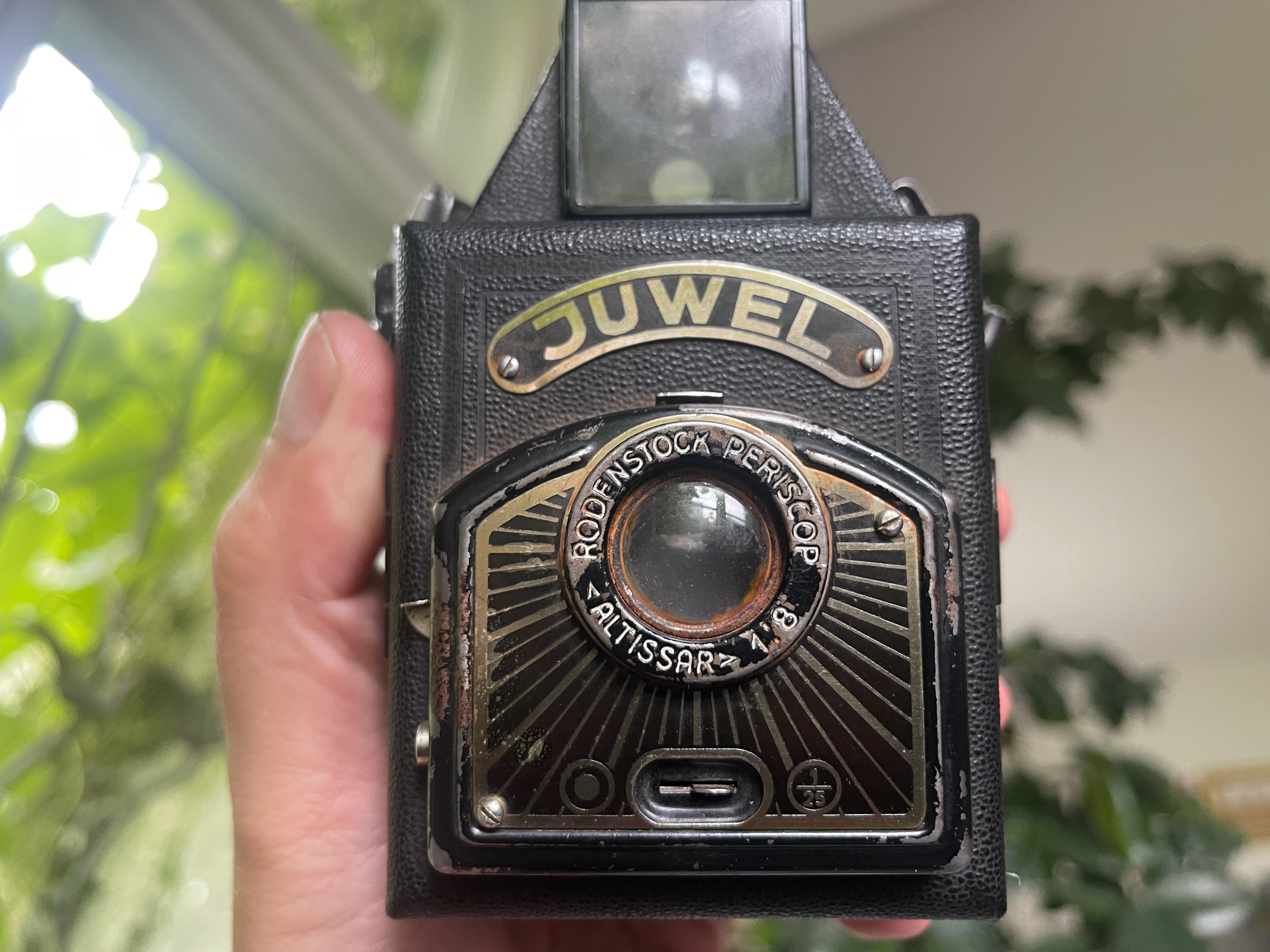

Hej,
Dzisiaj syn z jakiegoś strychu przytargał wynalazek jak na zdjęciu. Na jakiejś przeterminowanej rolce stwierdziłem, że przesuw filmu działa, natomiast nie specjalnie wiem jak w tym aparaciku działa ekspozycja. Są dwa ustawienia czasu - 1/25 oraz bulb, ale nigdzie nie ma naciągu migawki. Jest też szyberek nad obiektywem, ale nie mam pojęcia do czego może służyć - jakaś przysłona? Ktoś ma pojęcie jak tym można robić zdjęcia? Korci mnie, żeby jakąś rolkę tym pstryknąć.

Bo się jej nie naciąga.
To taki super wynalazek, że naciągasz wyzwalając.

J.A. pisze: 16 lip 2022, 21:34 Bo się jej nie naciąga.
Samo naciągająca, znana zw dawnych czasach.

Dokladnie tak jak pisze Jerzy. Na obiektywem jest wybor przyslony: 8 lub 16
Zacznij jednak od wyczyszczenia obiektywu ;-)

Przesłony to ten szyberek.
