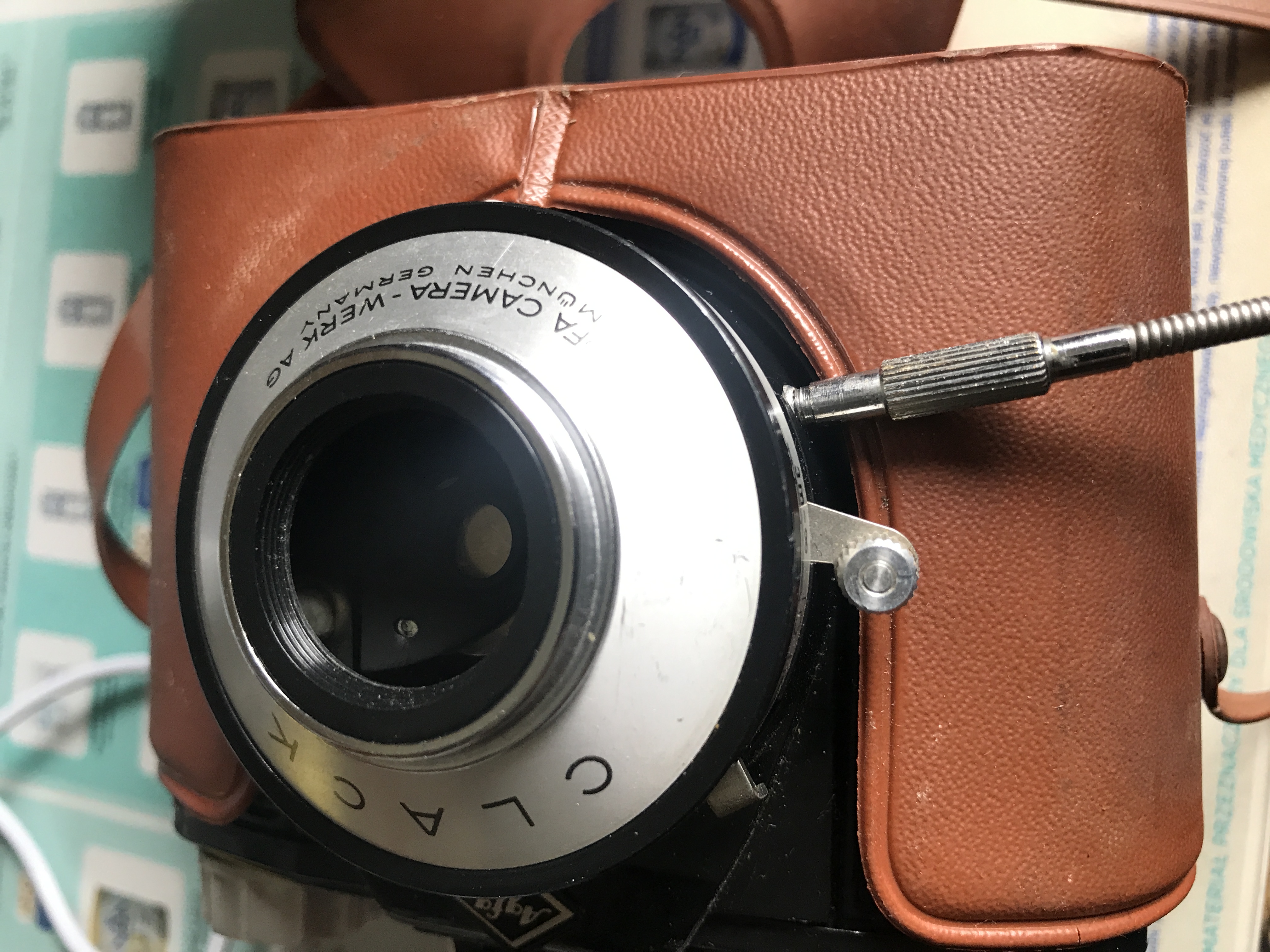

Tak jak w tytule - jaki pasuje wężyk do Agfa Clack ? Gniazdo wydaje się inne niż w Zenitach itp. Przy okazji gdzie taki można kupić.

A ten aparacik ma gniazdo na wężyk spustowy? Wydaje mi się, że raczej nie. Chociaż może się mylę.

Niektóre chyba miały wejście na flesz, ale też specjalny do tego aparata, albo i nie miały,
podobne Kodaki miały, ale tu nie jestem pewien...
Mam gdzieś w zasobach tego Klaka ;-)

Obaj sie mylicie
Jaki wężyk spustowy do Agfa Clack
oKuba, a jesteś pewien że to na wężyk a nie na flesza?
Cholera mój leży gdzieś w pudle, to nie sprawdze...A zdjęcie nie wyraźne, gwintu nie widac..
No ale mogę się mylić ;-)

oKuba pisze: 04 lip 2021, 23:30 Obaj sie mylicie
Otóż to:
https://www.butkus.org/chinon/agfa/agfa ... ck_6x9.htm
No cóż... W takim razie mui Kolega kupić starszy wężyk z grubszum gwintem.

Wężyk najnormalniejszy, dostępny ogólnie

Czyli rozumiem, że jak kupię taki jak do Zenita to będzie dobry. Już myślałem, że są różne typy. Dziękuję za odpowiedzi.

Są różne typy, ale do Twojego aparatu najwyraźniej pasuje ten w wariancie najczęściej występującym.
