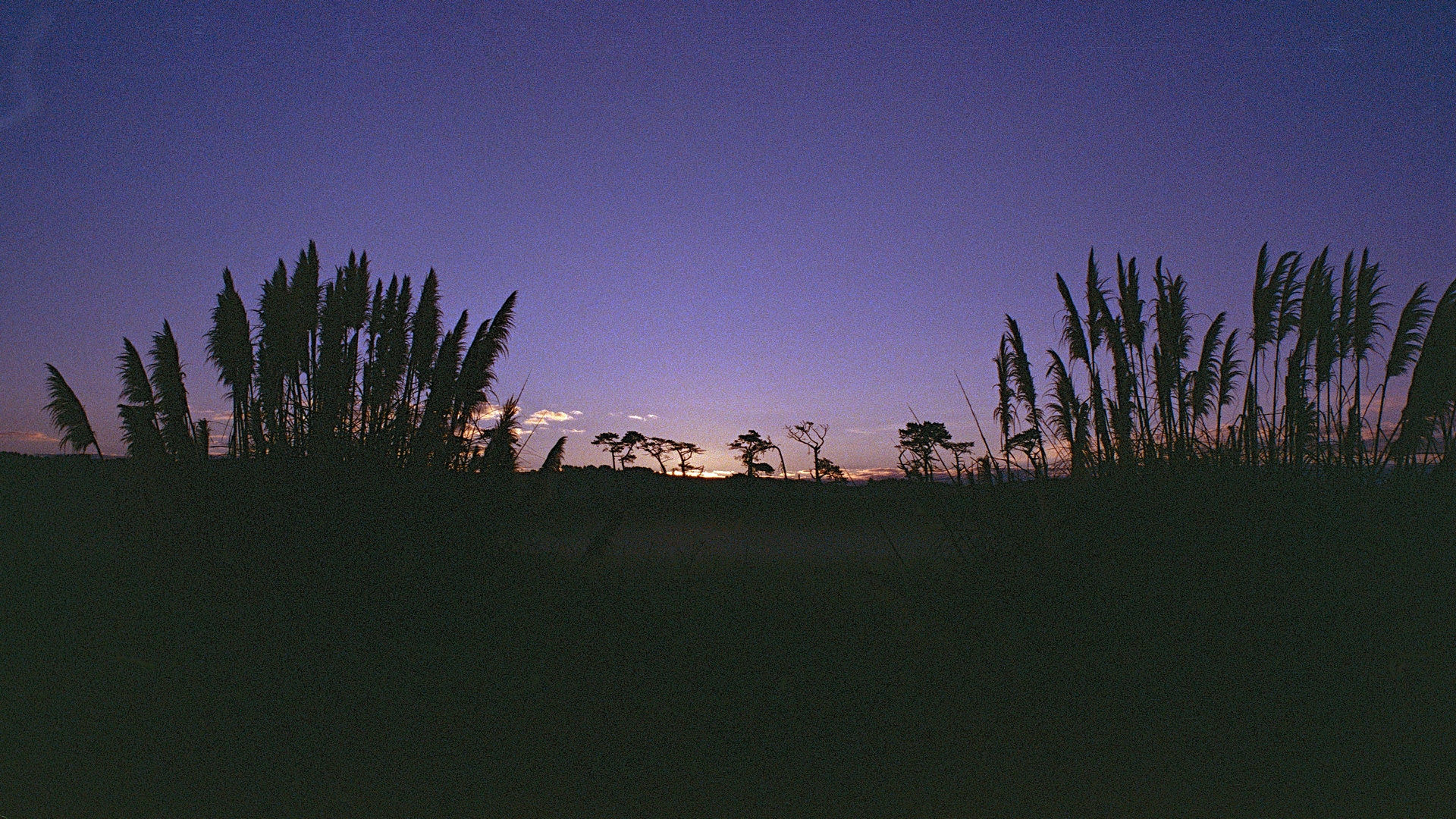

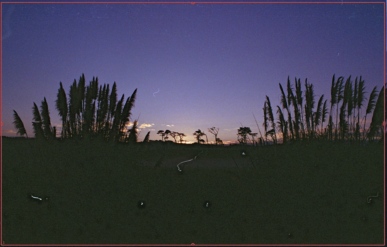

Dla mnie liczą się efekty pracy skanera i oprogramowania ( Silverfast 8) . A więc, jeżeli o mnie chodzi, jestem sto procent zadowolony. Bardzo dobrze radzi sobie z rysami, zadrapaniami czy kurzem na negatywach.
Załączam dwa zdjęcia testowe. Jedno to skan ( zmniejszona rozdzielczość). A drugi to print screen po pre scanie.
Jak będę miał chwilę to przeanalizuje całą procedurę która odpisałeś. ( dzięki)

Ale przecież na tych obrazkach, które podałeś, w cieniach masz jeden wielki nieprzyjemny cyfrowy jazgot... Może monitor nie domaga?

skpt pisze: 23 kwie 2019, 10:31 Ale przecież na tych obrazkach, które podałeś, w cieniach masz jeden wielki nieprzyjemny cyfrowy jazgot... Może monitor nie domaga?
Nie patrz na to , to jest tylko szybki skan aby pokazać jak radzi sobie z błędami, rysami czy kurzem. I o to właśnie chodzi autorowi posta (aby przywrócić do życia slajdy) .
Zrobię parę skanów z wyjazdu na antarktyde w latach 90 i postaram się opublikować abyś miał porównanie jak wygląda skan Nikona oraz Plustek.
Co do mojego monitora, nie ma się czym martwić jest okay.
