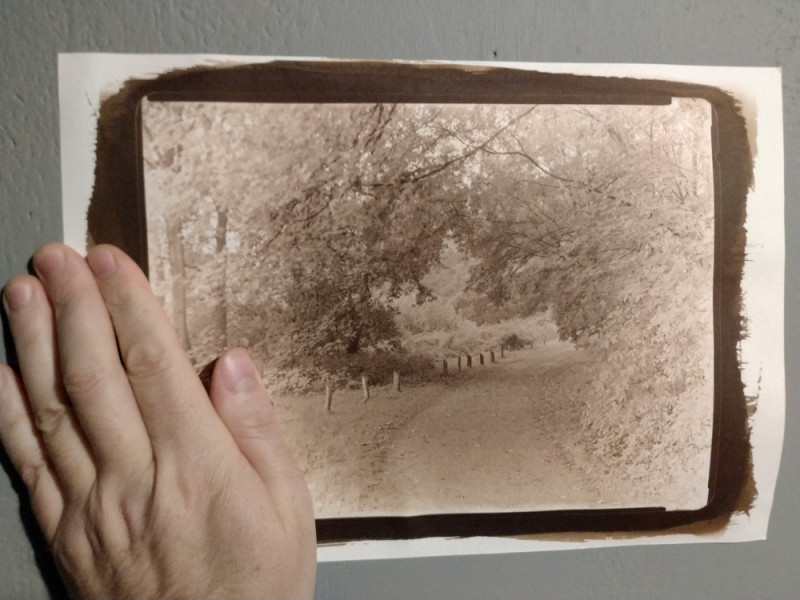

Posty: 732
jaki papier do starych technik fotograficznych
Imperitus, dzięki za sugestię. W abstrakcji od niedostatków obrazka, przygód z błoną mammograficzną i źródłem światła, wygląda na to, że papier dobrze znosi pranie z namaczaniem :-)
Posty: 2263
skpt, to Accademia? Jeśli tak to mogę oficjalnie robić ołtarzyk. Co było w narożniku że musiałeś zasłonić?
Posty: 732
Imperitus pisze: 05 paź 2023, 07:24 to Accademia?
Tak. Gramatura budziła moje obawy. Ale papier kulturalnie się zachowuje przy pokrywaniu roztworem i moczeniu. Po tym jak dałeś cynk poszukałem potwierdzenia "na drugą rękę" tutaj. W wątku jest informacja, że papier nie sprawdza się "nowej cyjanotypii".
Imperitus pisze: 05 paź 2023, 07:24 Co było w narożniku że musiałeś zasłonić?
To szare to jest ściana mojej ciemnicy. Przy wszystkich jego zaletach ten papier ma ograniczone możliwości lewitacji ;-) Ale słusznie dopatrujesz się nieczystej gry. W tym rogu jest złożenie trzech wad: nieszczelności kasety (foto było naświetlane ponad minutę), nierównomierności wywołania negatywu (materiał jest bardzo na nią podatny) i niedostatków źródła światła przy naświetlaniu papieru. Zaistniała sytuacja ma jednak tę zaletę, że można sobie tam wyobrazić gołą babę :-)
