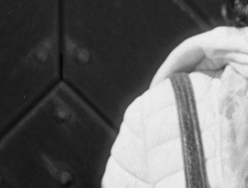

Może nie najlepsza fotka, ale tutaj widać na granicy kurtki i drzwi taki rozjaśniony pas. No i teraz sobie wyobraźmy podobne zjawisko na twarzy :-)
