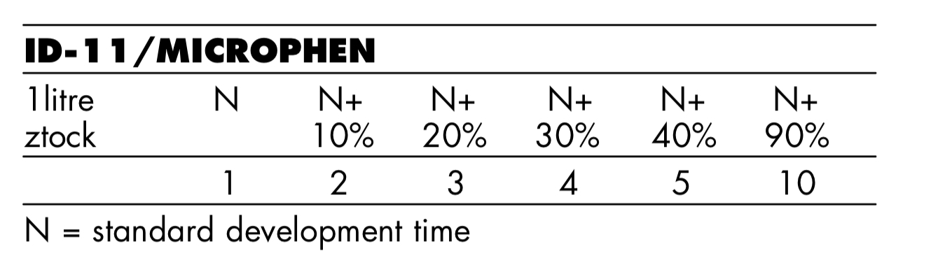

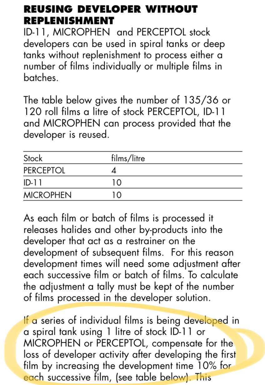

a co zrobić z ilfordem, który dla swojej wersji tego wywoływacza podaje co w obrazkach?

J.A. pisze: 15 lut 2022, 20:24 a co zrobić z ilfordem, który dla swojej wersji tego wywoływacza podaje co w obrazkach?
Chodzi Ci o to wydłużanie czasu wołania o 10% po każdym filmie?
Posty: 10327
Jak to jest z ilością wywoływacza niezbędną do wywołania jednego filmu B&W?
miki11, nie, chodzi dokładnie o to to zacytowałem, a co napisał photoatelier.
Nijak nie da się porównać zaleceń kodaka do zaleceń ilforda.
A cały czas mówimy o tym samym wywoływaczu.
