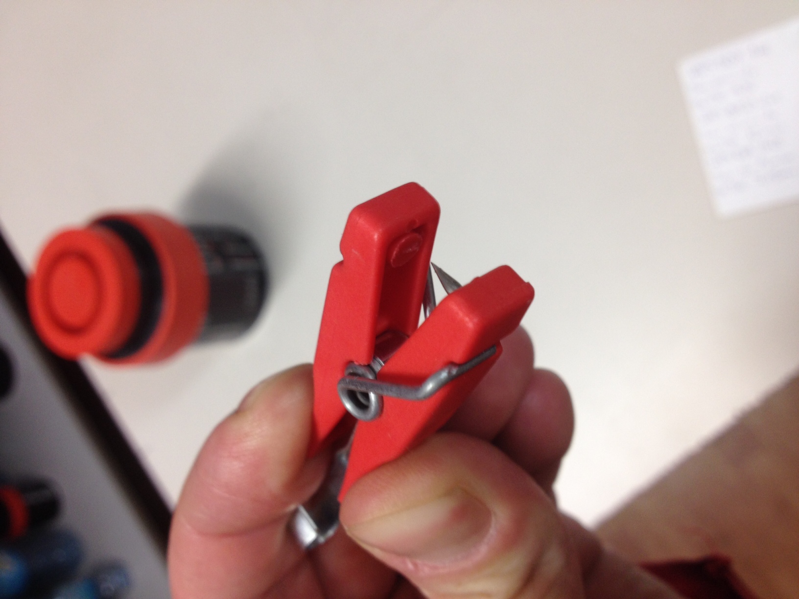

Posty: 10512
A ja używam czegoś takiego, niestety kosztuje prawie 4zł za sztukę w Castoramie i wymagało adaptacji. Czyli wstawienie zamiast oryginalnej plastikowej ośki, tego haczyka, a jest on wygięty z nierdzewnego drutu spawalniczego o średnicy 2,4mm.
