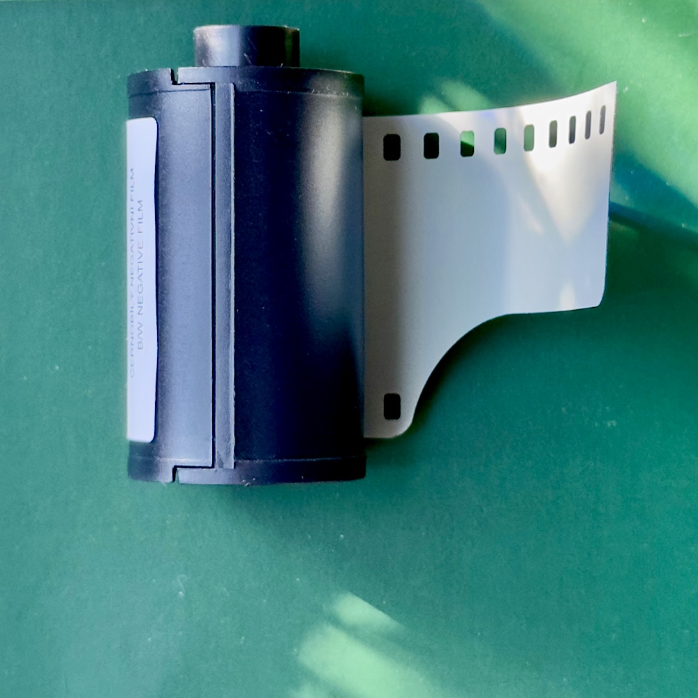

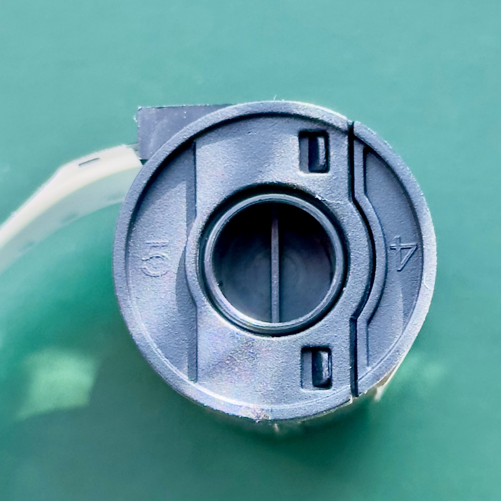

Foma zmieniła kanistry do filmów maloobrazkowych. Jak widać na zalączonych zdjęciach, odpada dawny sposob „na otwieracz”, gdyz nie ma o co go zahaczyc. Jakos sie w koncu silowo z tym uporalem, ale szukam jakiegoś innego, bardziej cywilizowanego sposobu. Jakieś pomysly? Zakończenia kanistrów sa na klipsy, wiec moze tym tropem?
Wyciagacze filmow sa mi znane, wiec to nie temat dyskusji. Poniżej fotki

No są zapadki, to chyba trzeba podważyć zapadki, nie? Być może jakimś sprytnym dorobionym urządzonkiem, a może starczą dwie zapałki. Albo trzeba się wykosztować na sushi i zdobyć pałeczki ;-)

Jak bede mial pusty i nie zniszczony pojemnik, to wezme się za te zatrzaski

Chodzi tylko o wyciągnięcie filmu bez ponownego używania pojemnika. Wkrotce sprawdze, czy moze plaski śrubokręt wlozony w szczeline (na pierwszym zdjeciu) nie rozwiąże sprawy.

Okazuje sie, ze jest juz otwieracz:
https://fomaobchod.cz/de/fotografenbeda ... ?ItemIdx=0

Wygląda na to, że nawet (choć pewności nie mam), będzie to otwieranie nieniszczące

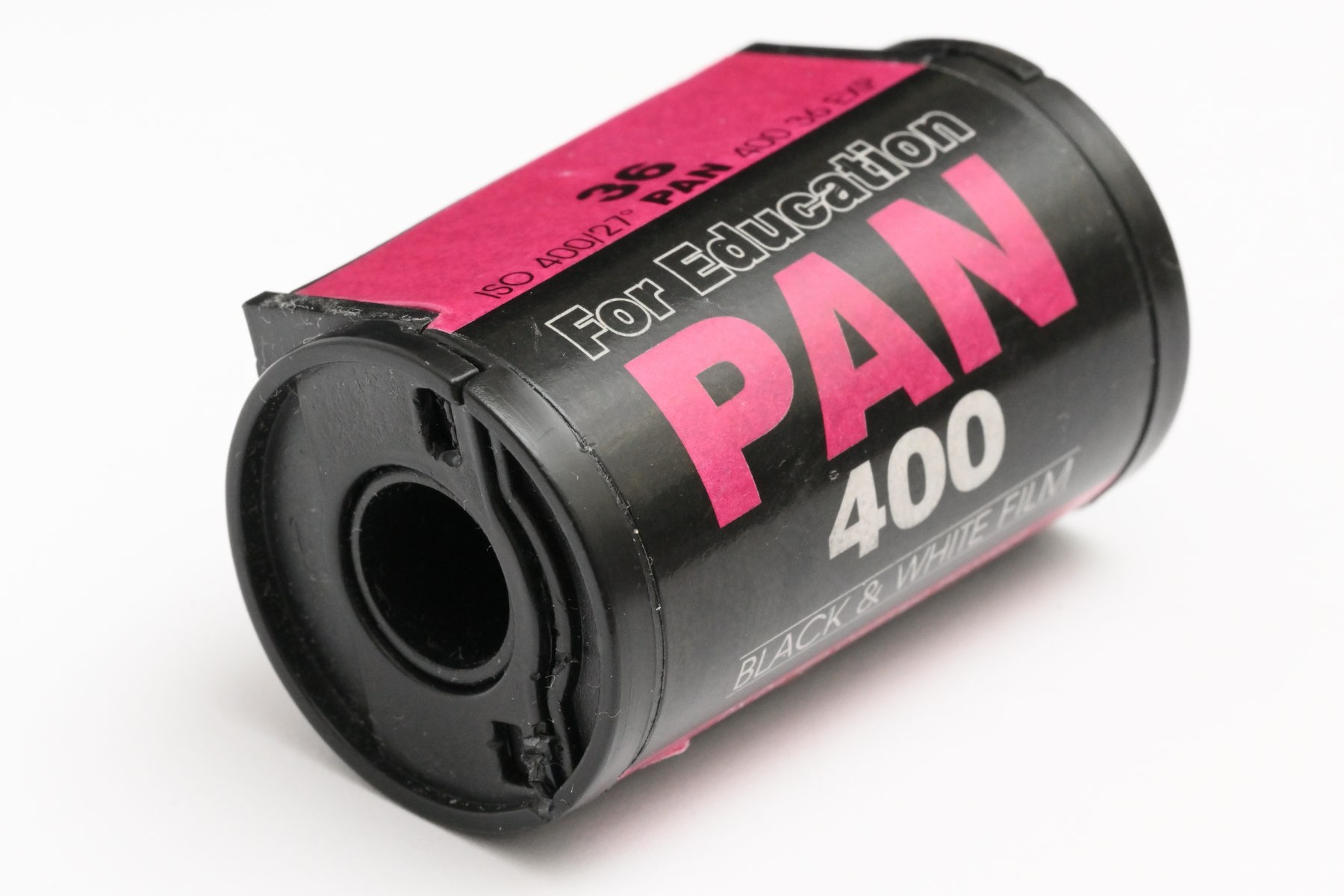

- nie tylko Foma - PAN 400 (prosto z Chin)
p.s. te kasetki są równie dobre jak stare plastikowe orwowskie czy sowieckie - to znaczy "równie dobrze" rysują filmy

BW, a skąd ta wiedza o rysowaniu?
Bo z mojego wieloletniego doświadczenia wynika, że rysowanie filmu przez kasetę, to taka legenda z nadbałtyckiej plaży.
