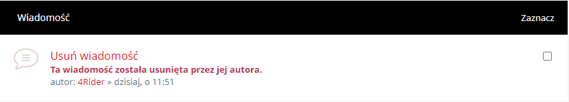

Chociaż klepki w głowie mam w porządku :)
Ponadto jak już tyłek mi zawracasz i poubliżasz w wiadomości prywatnej, to miej odwagę zostawić tą wiadomość, nie usuwaj jej :roll:
