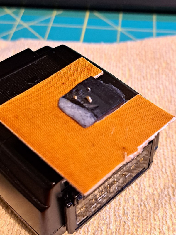

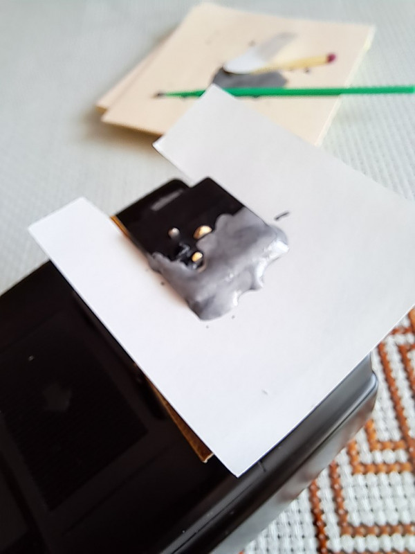

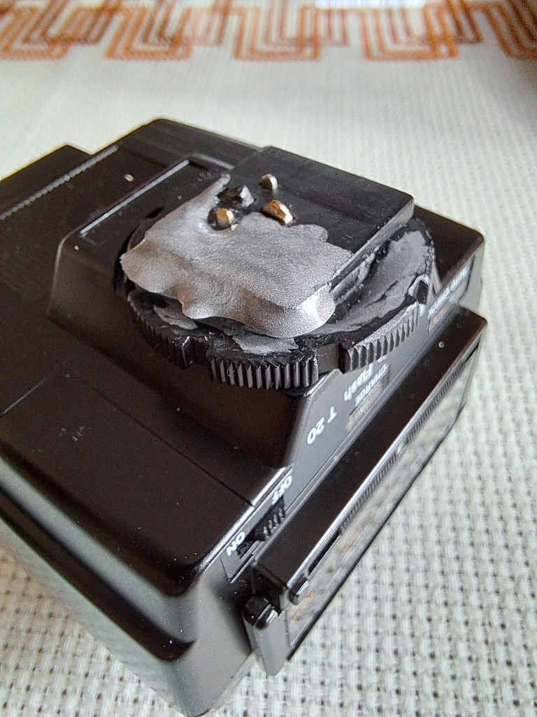

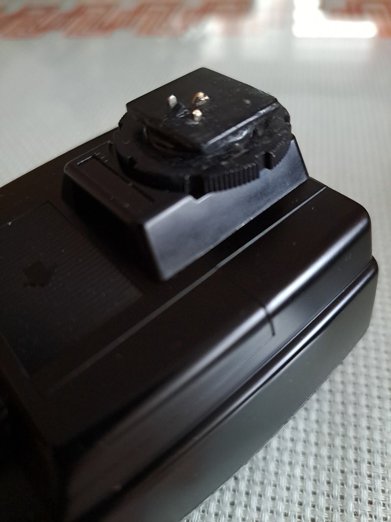

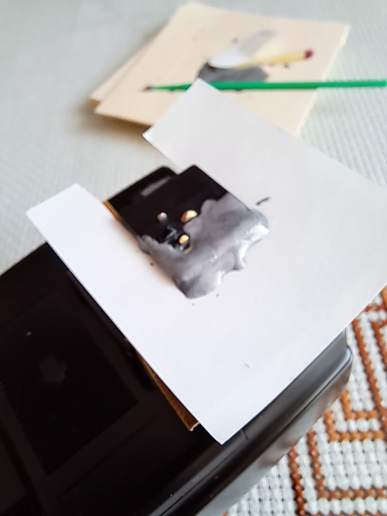

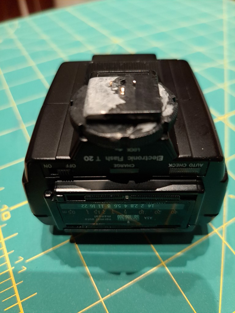

Udało mi się odbudować wyłamany fragment stopki bez demontażu całej lampy. Jako głównego budulca użyłem sody oczyszczonej, jako "zaprawy" użyłem kleju cyjanoakrylowego, a do "otynkowania" odtworzonej części wykorzystałem klej epoksydowy do metalu (bardzo wytrzymały i twardy po zestaleniu). Po obróbce małym pilnikiem i drobnoziarnistym papierem ściernym pociągnąłem lekko lakierem akrylowym.
