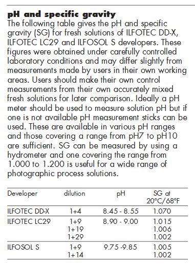

No raczej zrobię jak mam, ale... znam pH wody. Jeśli jest mniejsze od zalecanego to co mam zrobić, prócz jego zmiany (mam nadzieję na odpowiedź typu "wlej 0,5 ml więcej DDXa")?

Będziesz robił litr roztworu roboczego i przechowywał go dłużej? Nie musisz dokonywać żadnych pomiarów gęstości czy pH. Zrób one-shot i po sprawie. Wychodzi niezbyt tanio, ale jest pewne. Akurat PANa 100 w DD-X nie robiłem, FP4+ i HP5+ wyszły jak dla mnie niezbyt ciekawie (dużo ładniej wyglądają po ID-11 czy HC-110; za to zarówno Delta 400 jak i HP5+ forsowane do 1600 ASA wychodzą w tym wywoływaczu bardzo dobrze). Ale Ty masz co masz, spróbuj.

Przecież to są właściwości roztworów a nie wody wymaganej do sporządzenia roztworu...
Apropo poprzedniej wiadomości - wywoływanie "na stojąco" to raczej zły pomysł dla tej kombinacji

przemur pisze: 28 sty 2019, 08:15 Przecież to są właściwości roztworów a nie wody wymaganej do sporządzenia roztworu...
Tak, ale chyba jednak w czymś rozrabiam koncentraty i woda też ma jakieś swoje pH. Odczynu koncentratu nie zmienię. Zastanawiam się po prostu, jaki ma wpływ odczyn roztworu na efekt końcowy?
Na stojąco nie wywoływałem. Zrobiłem klasycznie, i chyba całkiem przyzwoicie wyszło.
Posty: 5677
Ilford Pan 100 z DD-X
wywoływacze są buforowane, to znaczy zawierają substancje które utrzymują optymalne pH roztworu.
