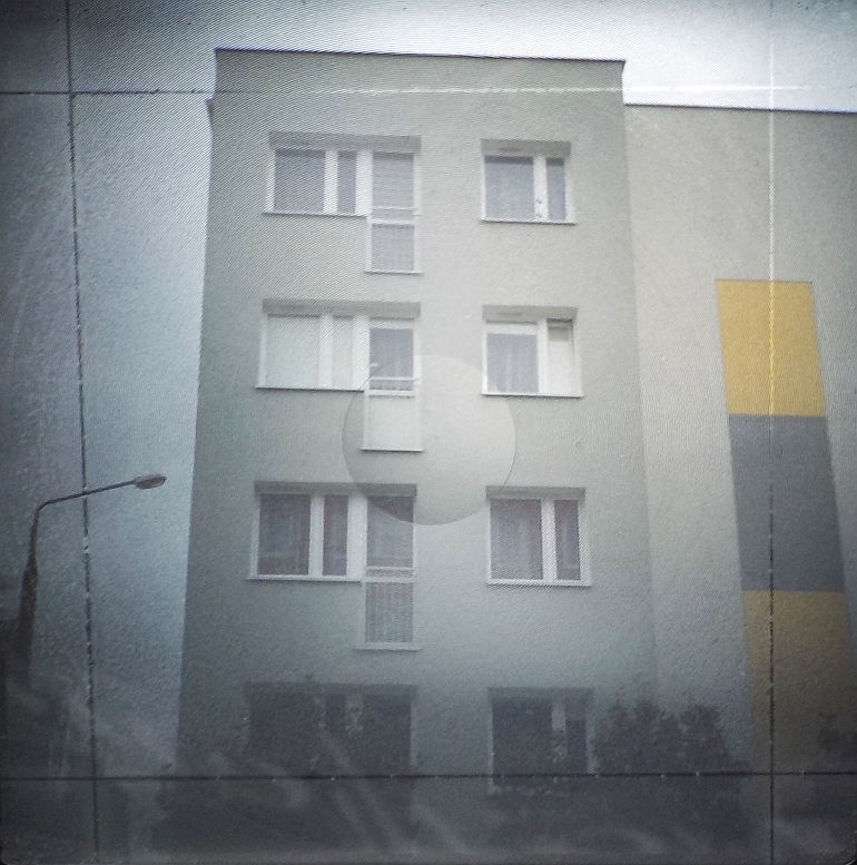

Wzrok też z wiekiem ..... Wez kominek do optyka, niech Ci sprawdzi jakie powiększenie mają te lupy. Stawiam tezę, że różne.
A tak w ogóle, to robisz te testy w dość ekstremalnych warunkach, w ciemnym lesie. Przestrzel rolkę przy dobrym oświetleniu, a w kadrze złap coś co jest ostre ze swej natury. A dla pełni szczęścia - ten sam kadr, ustawienia i złap focus przy każdym z dwóch kominków (to i na skali odległości coś tam zauważysz). Możesz jeszcze poćwiczyć z otwartym kominkiem z lupą i bez, taki test wzroku. Powiedz jaką masz matówkę ?

bardzo jasną z liniami na wszystkich 4 bokach -
test w dobrym świetle już był - dwa wiszą na flickr (z fomy)

aka pisze: 12 paź 2019, 08:03 Powiedz jaką masz matówkę ?
Najlepiej to pokażę ;-) :
matówka S2.jpg (484.28 KiB) Przejrzano 2710 razy
