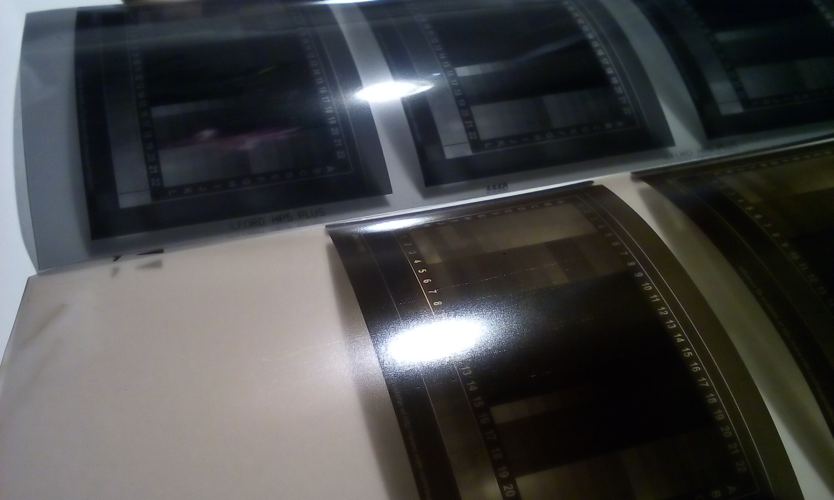

Witam.
Pierwszy raz coś takiego wyszło.
Na zdjęciu jest ten sam negatyw, wywołany w dwóch wywoływaczach.
Na drugim planie jest HP5 wołane w "wehner entwickler" (to nowa wersja atomala).
Na pierwszym planie ten sam negatyw wywołany w Pyrocat HD. Strona podłoża (nie emulsji) nie jest błyszcząca.
Wygląda jak strona z emulsją. Drobna kaszka. Dodam, że w tym pyro wywołałem już kilka filmów i było ok.
O co chodzi?
Darek
HP5 po wywołaniu w Pyrocat hd ma "matową" stronę podłoża.
Druga strona chyba jednak nie jest tak zupełnie bez emulsji, jak wynika z załączonego obrazka ;-) Możliwe, że jest na nią naniesiona jakaś warstwa (może przeciwskrętna? może jakieś anyhalo? Nie wiem) i to z nią zadziałał któryś ze składników wywoływacza. Te inne negatywy, na których to się nie zdarzyło to też były HP-5? Czy w związku z tym pojawił się jakiś problem ze skanowaniem lub kopiowaniem na papier?

W międzyczasie wyczytałem na jednym niemieckim forum, że to może być efekt "hartowania" przez Pyro.
To był pierwszy Hp5 w pyro. Wcześniej robiłem fp4, fomę, trixa i było normalnie.
Skanuje się normalnie. Na papier nie było jeszcze czasu, ale mam wreszcie pomieszczenie na ciemnię - 20 mkw !!!

darekdp, czym przerywasz i w czym utrwalasz?

przerywam ilfostopem, utrwalacz Ilford rapid fixer

Jeśli pyrocat hd to przerywanie wodą i utrwalanie alkalicznym np. MOERSCH ATS - biegli w sztuce tak zalecają. Tak robiłem i było ok. Oczywiście to nie musi być przyczyna rzeczonego zjawiska na Twoim Hp5 (nie wołałem Hp5). Swoją drogą gdzie można teraz kupić pyrocat hd? Wrocławska firma zmieniła stronę i już tam nie ma informacji o wywoływaczach.
Tetenal Superfix Plus też działa bezproblemowo z pyro-wywojkami. Używałem go z Pyrocat-HD, 510-pyro i PMK.

Oczywiście przerywam wodą, źle napisałem wcześniej. Co do utrwalacza to powinien być "no hardened". Rapid fixer spełnia to wymaganie.
