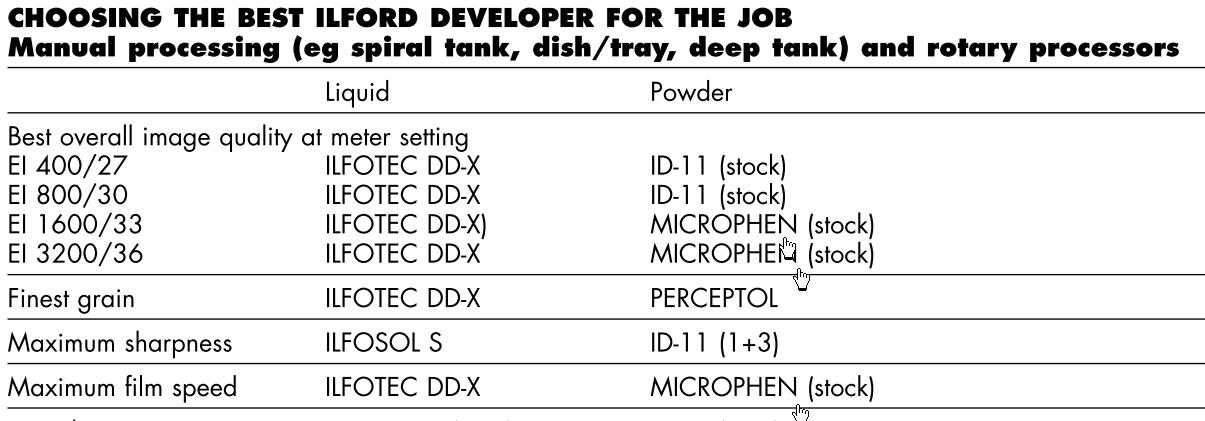

Wywoływaczem znanym z bardzo dobrego wyzyskiwania czułości jest Microphen, zalecany przez Ilforda do wywoływania negatywów naświetlonych powyżej ich nominalnej czułości i sprawdzony w takiej roli (z pozytywnym wynikiem) przez rzesze fotografujących.
Posty: 10546
HP5 na 1600 Xtol czy D76
Czyli ID68

J.A. pisze: 26 kwie 2023, 08:04Czyli ID68
Owszem, ale nevermore napisał o możliwości zakupu wywoływacza innego niż D-76 lub Xtol, a nie o możliwości jego złożenia.

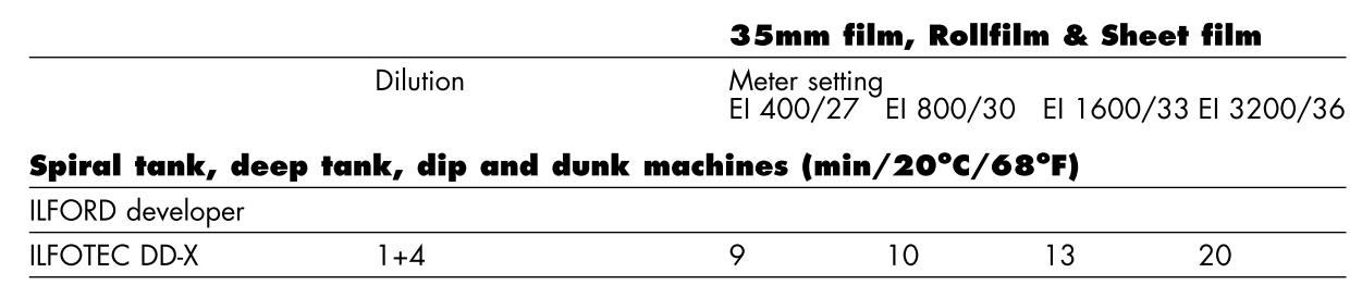

nevermore pisze: 26 kwie 2023, 12:38 (...) kupiłem DDX. Wg. pudełka "ciągnie" HP5 nawet do 3200 a mi jest potrzebne skromne 1600,
W DDX Iforfa HP5 można wywołać na wiele sposobów:
(...) jak światło było sztuczne (a było... nie dość, że mało to jeszcze sztuczne i z LEDów, więc widmo poszarpane) to żeby naświetlić na 1600 i wołać na 3200
Ja bym to wywołał w czasie pośrednim pomiędzy tym przewidzianym dla ISO 1600 a ISO 3200.
Czyli ok. 16-17 minut.
