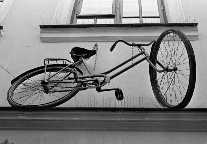

Wołałem raz tak w małym obrazku Trixa (1+100), 70 minut, z mieszaniem raz w środku i efekt był zaskakujący, szczególnie jeżeli chodzi o akutancję, była tak duża, że objawiała się jako halo na krawędziach ciemnych obiektów (w załączeniu widać wokół roweru).
