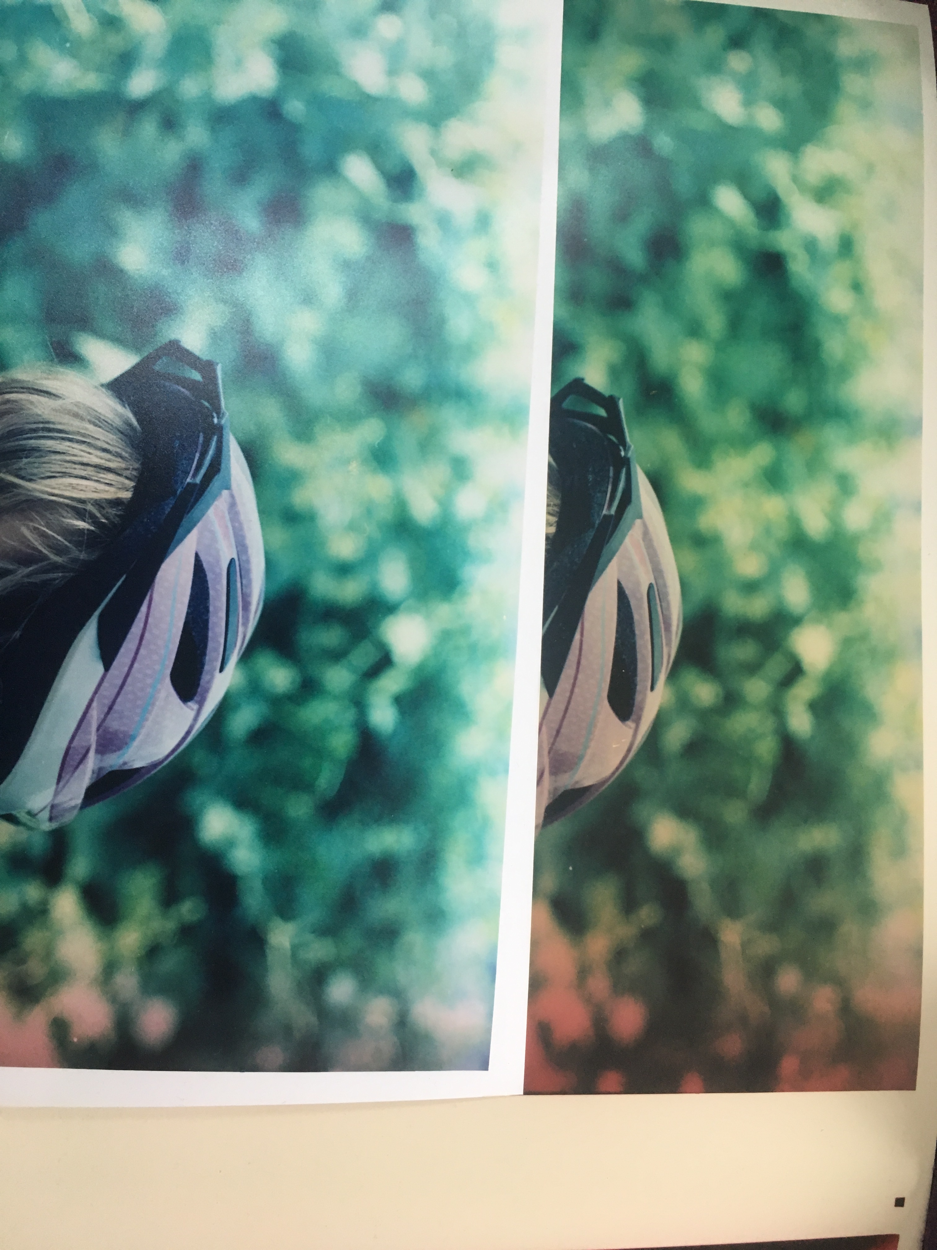

Ktoś wie coś może na temat GF-A i kondensora? Czy tam kondensor w ogóle powinien być?
Mały obrazek z GF-A 66 wychodzi mi dobrze, a ze średniaka (wkręcam janpol 80mm, filtry na 0 rzecz jasna) to na brzegu kadru (tylko z jednej strony) mam wąski pasek jakby docierało tam światło bez filtracji (bardzo magentowo-czerwone). Na odbitce 30x30 tego paska najmniej udało mi się uzyskać jakieś 1cm ale wolałbym mieć te odbitki w miare równe ;)
