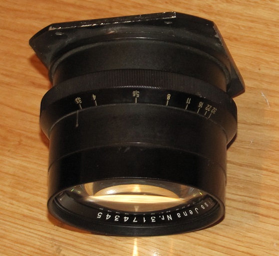

Obecnie mam do niego mieć instalowanego Tessara 3,5 250 , to jest chyba z formatu 8x10 więc chyba nie bardzo da się pod taki sprzęt skalibrować ?
Będę miał też niebawem tessara 3,5 105 , ale to raczej tak jak powyżej sprzęt na 8x10

Post autor: zaphod »
Dać się da, ale nie na dystans czterech stóp. Ja mam Tessara 180 z tej samej serii od Globiki 8x10 i kalibrowałem pod niego dalmierz. Najkrótsza śruba nie łapie ostrości, ale pozostałe tak, więc dalmierz jest użyteczny powiedzmy od 4-5 metrów do nieskończoności.
