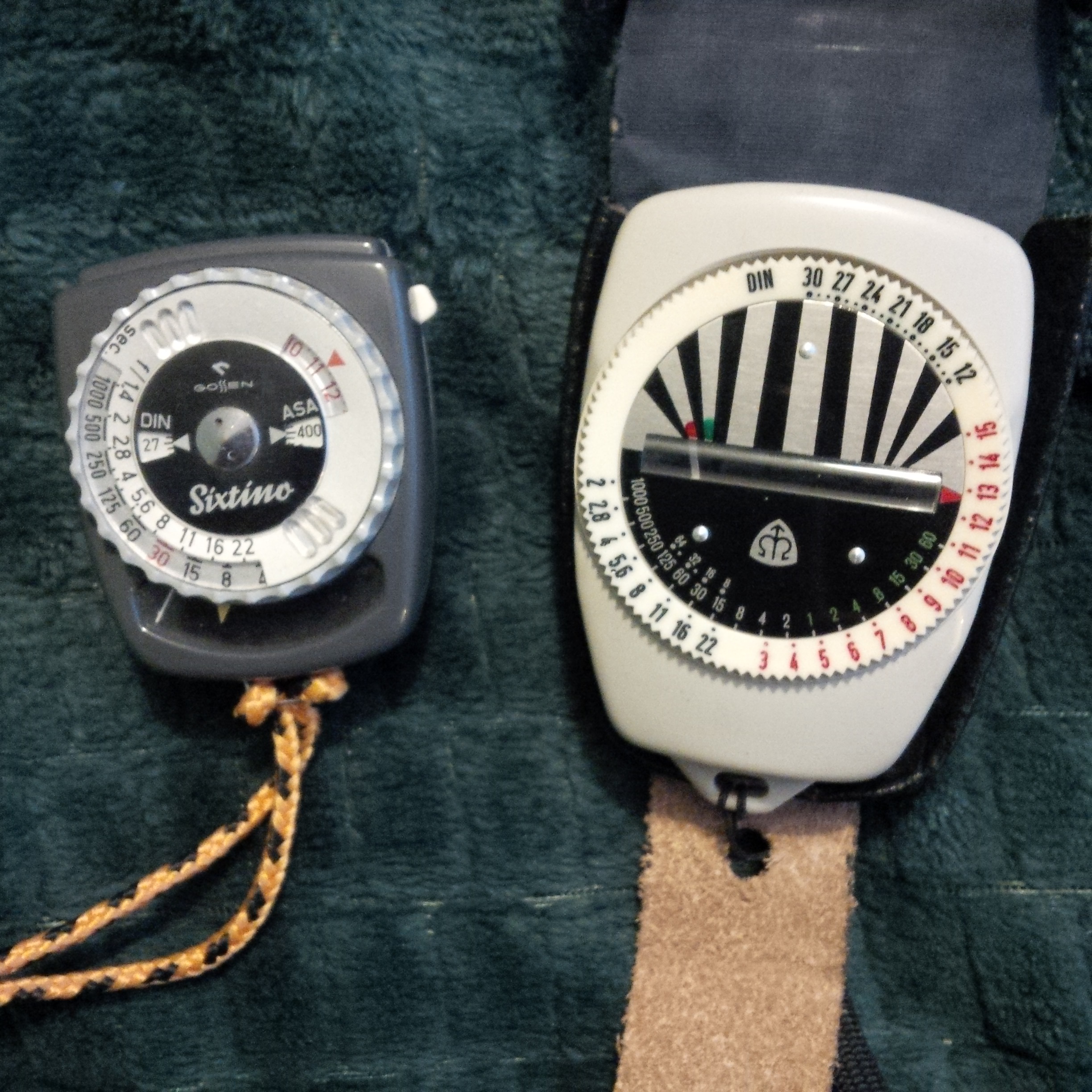

oKuba, mam kilka Gossenow ale selenowych i ta srubka slozy właśnie do ustawiania zera, zatyka się dopływ światła i ustawia się na niebieska kropkę leżąca tuż obok białej kropki, no i to cała kalibracja.
Odkąd posialem w lesie całkiem nowego Sekonica to korzystam z tego Gossena Sixtino i jeszcze jednego i działają tak samo jak ten sekonic, więc na razie nie kupuje, bo skalibrowalem sobie identycznie 3 selenowe i im zaufalem i jest ok, a skoro jest ok to po co poprawiac.
Zaufanie do tych na baterie rteciowe miałbym ograniczone zaufanie, ale muszę nadmienić że jestem posiadaczem niezuzytych selenowych w tym jeden bez nazwy, ale wolę te Gosseny bo są malutkie.

oKuba, ale Ty też chyba miałeś tego seKonika 208, zgubiles go tez, czy też masz ochotę na zabytkowy? ;-)
Posty: 3566
Gossen Sixtomat electronic
4Rider pisze: 10 gru 2021, 22:05 oKuba, ale Ty też chyba miałeś tego seKonika 208, zgubiles go tez, czy też masz ochotę na zabytkowy?
Mam go nadal, ale on mi jakos haptycznie nie pasi
oKuba, a bo on mały do małych dłoni, kobiecych że się tak wyrażę, ale ja posiadam właśnie takie ;-)
To ten Sixtino też nie dla Ciebie, chociaż mniej delikatny, ale podobnej wielkości tudzież malosci ;-)

4Rider, Sixtino tez posiadam. On juz lepiej lezy w dloni, aczkolwiek moj egzemplarz ma lekko naderwana kurtyne, co w sumie noch nie przeszkadza w pomiarach, ale mnie przeszkadza. ;-)
