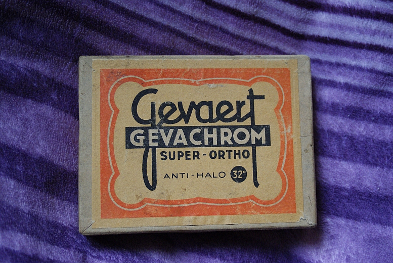

Gevaert Gevachrom Super-Orto
Mam takie płyty szklane 9x12 :
Ktoś się orientuje jak to naświetlać i wywołać, przypuszczam że płyty są z lat '30 lub '40 XX w.
W internetach niewiele znalazłem informacji...
PS 1: znalazłem u Cypriana ( Fotografia - Technika i technologia) tabelkę i tam stoi że 33* S. to 160 ASA, a 30* S. to 80 ASA - to powiedzmy że te płyty miały około 125 ASA... Powiedzmy że naświetlił bym je na 25 ASA ale jak wywołać?
PS 2: Były jeszcze brytyjskie stopnie BSI i 32* w tabelce to 160 ASA... Więc jakie to stopnie oznaczone na pudełku?

W Google Books znalazłem to:
Stopnie Sheinera przelicza się na stopnie DIN, odejmując od danej wartości 10, czyli 32° S to 22° DIN, czyli tak jak napisałeś 125 ASA.

bakulik pisze: 17 sty 2019, 18:46 Stopnie Sheinera przelicza się na stopnie DIN, odejmując od danej wartości 10, czyli 32° S to 22° DIN, czyli tak jak napisałeś 125 ASA.
No dedukcji i pomocy książkowych mi nie brakuje ;-) (przelicznika nie znałem, dzięki - zapamiętam)
No chyba że to stopnie BSI... ale wartość i tak by była podobna.
Jeszcze przepis wołania by się zdał...
A intryguje mnie słowo 'chrom' w nazwie, czyżby płyty pozytywowe?
Ale przepis bym wolał na negatyw...

4Rider pisze: 17 sty 2019, 19:01 A intryguje mnie słowo 'chrom' w nazwie, czyżby płyty pozytywowe?
Są to negatywy barwoczułe ('chroma' w łacinie znaczy 'barwa'), w odróżnieniu od materiałów barwoślepych reagujących tylko na światło niebieskie. A to uczulenie może być dookreślone jako orto, pan, superorto, ortopan, izo, izoorto, izopan itp. w zależności od widma uczulenia, stosowanych norm itd.

Ale wracając do tematu: jak to wywołać?
Na bank w Rodinalu, ale przepis...
1+50 18* 16'?

4Rider,
Może w kuwecie przy świetle ochronnym i będziesz patrzył czy jest dobrze. Można znieczulić płytę zielenią pinakryptolową- nie mam pojęcia czy można ją jeszcze kupić.

Imperitus pisze: 19 sty 2019, 11:07 4Rider,
Też o tym myślałem, w końcu to orto nieczułe na światło czerwone - wołałem tak płyty ORWO orto - ale szczerze mówiąc trudno ocenić stopień zaczernienia przy słabym czerwonym świetle

4Rider pisze: 19 sty 2019, 11:10 Też o tym myślałem, w końcu to orto nieczułe na światło czerwone - wołałem tak płyty ORWO orto - ale szczerze mówiąc trudno ocenić stopień zaczernienia przy słabym czerwonym świetle
Po znieczuleniu płyty można wywoływać nawet przy świetle pomarańczowym, jeżeli masz Fotografię w praktyce amatorskiej Pękosławskiego to zajrzyj na stronę 308.

Imperitus pisze: 19 sty 2019, 13:50 Po znieczuleniu płyty można wywoływać nawet przy świetle pomarańczowym, jeżeli masz Fotografię w praktyce amatorskiej Pękosławskiego to zajrzyj na stronę 308.
Tej pozycji akurat nie mam. Ale coś mi wpadło do głowy, po otwarciu pudełka może znajdę kartkę ze specyfikacją i przepisem, tak było w przypadku ORWO no ale poczekam do wiosny, zima mi nie służy raczej, od początku grudnia nawet nie wypstrykałem całej taśmy perforowanej, a co tu dopiero mówić o LFie na niepewnych materiałach, a na dodatek mam kasety załadowane płytami ORWO...

4Rider pisze: 19 sty 2019, 11:10 ale szczerze mówiąc trudno ocenić stopień zaczernienia przy słabym czerwonym świetle
Podczas wywoływania w kuwecie przy świetle ochronnym równie uważnie należy oglądać obraz od strony emulsyjnej co od podłoża. Obraz będzie dobrze wywołany jeśli oglądany od strony podłoża będzie miał widoczne ciemniejsze partie obrazu. Mówiąc krótko: wywołując kliszę z kontrolą wzrokową pilnować trzeba momentu, w którym obraz wywoływany "przechodzi na drugą stronę".
