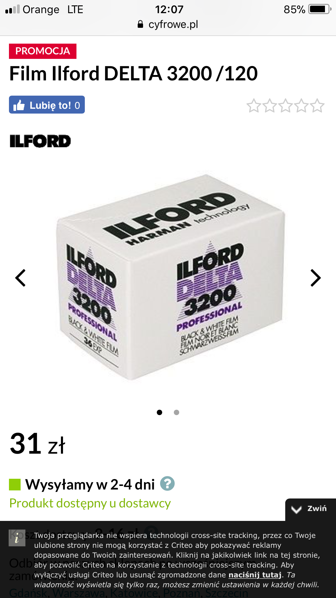

Widziałem takiego ilforda.
czułość 3200 ISO
do aparatów średnioformatowych
możliwość forsowania do 6400ISO
NO TAK, ALE TO CZARNO-BIAŁY MATERIAŁ.
Czyli wkleiłem nie na temat :(

tylko że sam ilford pisze, że on właściwe, to ma czułość 1000ASA:
DELTA 3200 Professional has an ISO speed rating
of ISO 1000/31º (1000ASA, 31DIN) to daylight.
The ISO speed rating was measured using ILFORD
ID-11 developer at 20°C/68ºF with intermittent
agitation in a spiral tank.
https://www.ilfordphoto.com/amfile/file ... ct_id/682/

Ten film Ilforda jest dość specyficzny. Jak widziałem zdjęcia z niego to najlepiej się zachowywał naświetlony na... 800iso. Nie czaję dlaczego łupnęli na nim aż 3200iso. Naświetlanie go na 6400iso to praktycznie zdjęcie jest całe czarne i ziarno jak groch. Jakoś nie mam ochoty kupować go.
