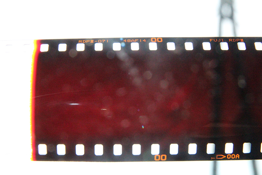

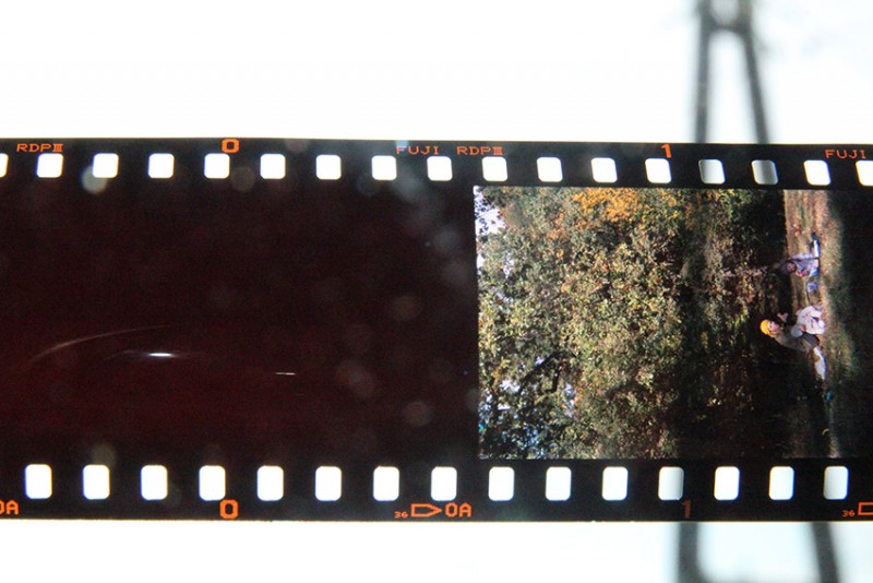

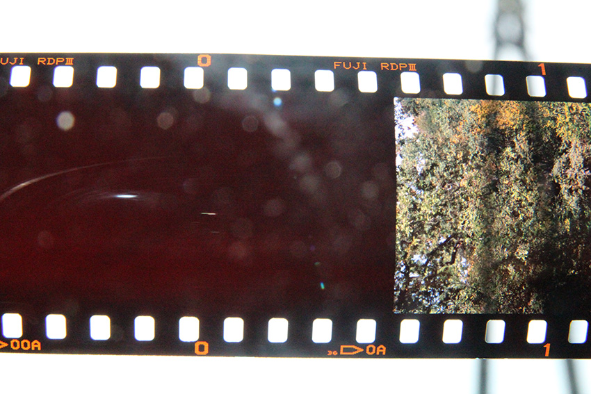

Udało się jednak umieścić bezpośrednio na forum.
fuji provia 100
No ten slajd z prawej wygląd ok, tak na I rzut oka.
Ale chyba chodzi o tą czerwień z lewej strony?
bakulik
Posty: 311
Lokalizacja: Rumia
fuji provia 100
Post autor: bakulik »
Co to za aparat? Czy przy przewijaniu do pierwszej klatki strzela migawką? Jeśli tak, to prawdopodobnie coś tam się na rozbiegówce lekko naświetliło i tyle. Kadr nr 1 moim zdaniem wygląda normalnie.
