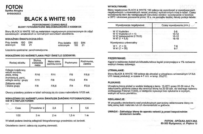

Black&White 100:
Hydrofen (stock) 5-6 min
Hydrofen 1:1 - 10-12 min
Microphen - 4-5 min.
D-76 - 10-12 min.
A-49 - 10-12 min.
Rodinal 1:40 - 10-12 min
Rodinal 1:50 - 15 min.
Film w wersji 120 był ładny, ładna skala szarości, ziarno w normie. W wersji małoobrazkowej już nie był taki dobry - ziarnisty, wrażliwy na błędy naświetlenia i obróbki (przewołany dawał ziarno jak Foma 800). Nie sądzę aby była to jakaś licencja ORWO, tym bardziej Ilforda. Raczej jakaś przebrandowana Svema lub stara Foma ;-)
Dobrze wspominam tylko filmy 120. Za małoobrazkowymi nie tęsknię.
Film na pewno jest fest zadymiony. Proponowałbym wywołać go w Rodinalu 1:50 w czasie, powiedzmy, 20 min i temperaturze 18 stopni. Zwiększenie rozcieńczenia połączone z wydłużeniem czasu wywoływania (1:100/60 min) da mydlany kontrast a dodanie bromku spowoduje konieczność wydłużenia czasu wywoływania - kto mi powie o ile temu stawiam dużego browca. Mając jeden film nie podejmuje się eksperymentów ;-)

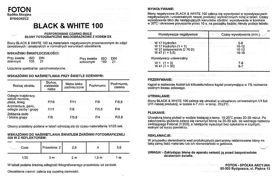

Gdyby ktoś był zainteresowany, oto skan ulotki od tego filmu:
